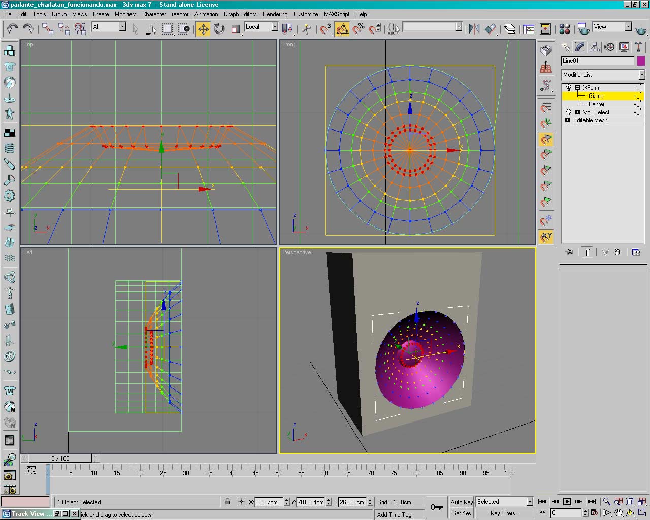

    Ante todo, disculparme, al ver tu archivo me he dado cuenta de que había olvidado decirte que después del modificador vol select tenías que aplicarle un XForm para que la transformación que ibas a producir con el controlador audio (audio controller) se la aplicase a la software selección de los vértices (ver la imagen captura.jpg).

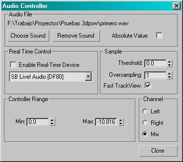

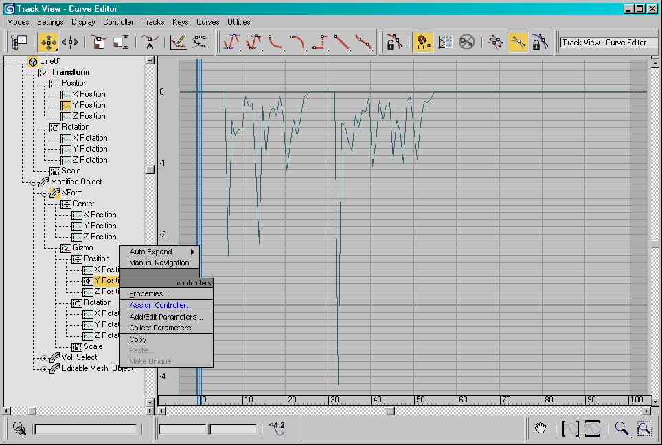

    Una vez que has aplicado el XForm abres una ventana del Track View y despliegas las pistas del objeto line 01 (tu altavoz), haces click con el botón derecho del ratón sobre el y position del gizmo del XForm (utilizo el eje y porque es el que corresponde con el recorrido de la membrana del altavoz, tal y como tu lo has modelado) y seleccione assing controler (ver imagen Track View.jpg). En la lista de controladores que te aparece seleccione audio controller, se te abrirá una ventana con las propiedades del controlador (ver imagen audio controller.jpg), aquí puedes seleccionar el fichero de sonido que modificara el objeto y ajustar con el controller range la amplitud del efecto.
