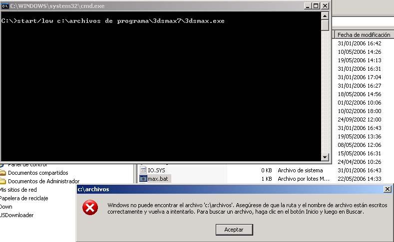

    Escribí esto en el.bat. Start/low c:\archivos de programa\3dsmax7\3dsmax.exe. Y me da este error. Y la ruta esta correcta.

    Liberado cuando tenga tiempo te explico el porque. De momento pon esto. Start /low c:\archiv~1\3dsmax7\3dsmax.exe.

    Ya pude gracias. Ya sé porqué usar el símbolo de arriba de la ñ que ahora no puedo hacerlo con teclado. Es por el dos que tiene límite de caracteres.
    Mil gracias viejo.
