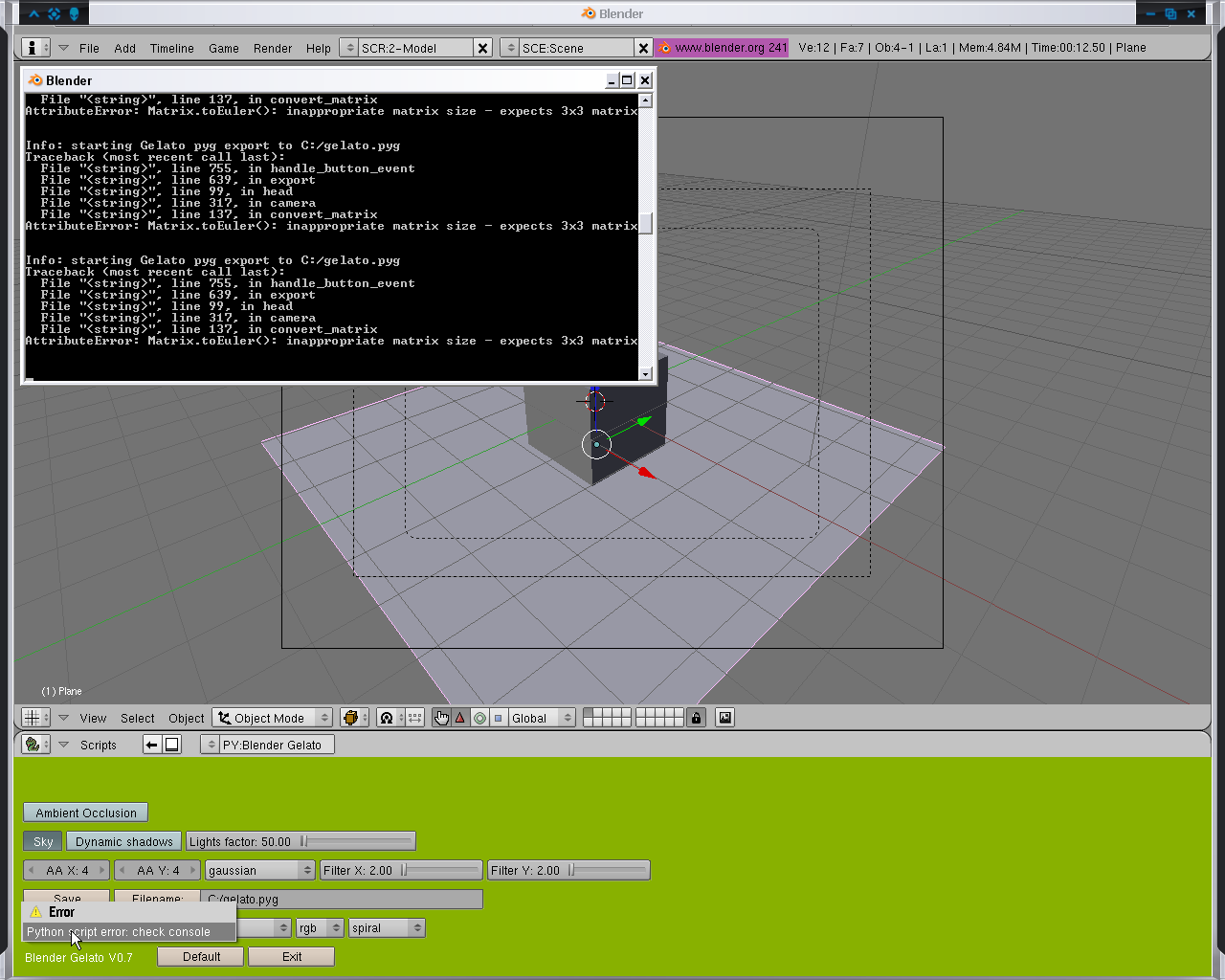

    Hola a todos, pues esta es mi segunda participación en el foro y es con una duda más que con una ayuda. Descargue el motor de render gelatto, y pues simplemente me encanta la idea de usar también la GPU para los renders (ya lo publicaré en un podcast de México a ver qué opinión tienen del motor).
    El problema es el siguiente, mediante un script para Blender que hay en la página de Nvidia (creo que es de un italiano, que es el que pone el vinculo Caronte al principio de este post) me sale un error, al momento del render del cual dejo la siguiente captura, a ver si alguien me sabe explicar que pasa, (y con eso de que no entiendo nada de programación pues no sé cuál es el error, aunque yo supongo que, es algo más bien en el Blender (que no es que este mal, simplemente es la escena por defecto y probablemente tenga que ajustar algunos parámetros para que funcione, tal vez Caronte sepa algo de eso).

    El error lo da porque la función de convertir la matriz espera un tipo de parámetros, pero recibe otros, ahora no tengo tiempo de ponerme a probar cosas pero quizás sea que estas usando una versión de Blender inapropiada y puede que el script necesite una versión más reciente (cvs) o más antigua.

    Pruebas de gelatto desde Blender
    Vaya que rapidez en las respuestas Caronte, mil gracias por apoyar. Mira, el script me marca que es para Blender 2.41 lo del cvs no tengo idea.
