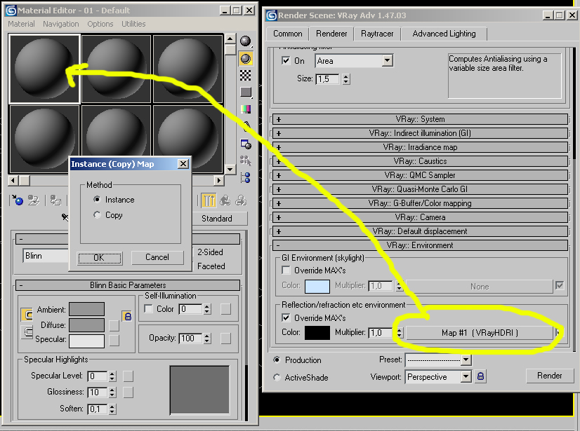

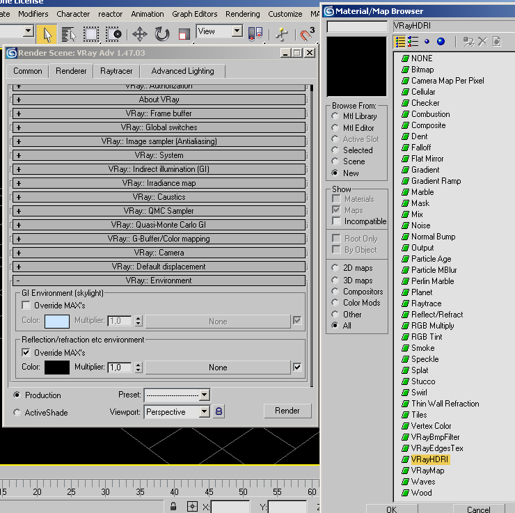

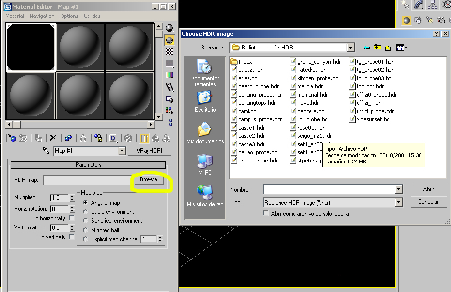

    Vrayhdri afectando sólo a un objeto de la escena
    Cuando aplico una imagen HDRI a una escena esta se refleja en todos los objetos que tengan reflexión, pero ¿cómo hago si lo que quiero es que dicha inagen sólo afecte a un objeto determinado?
    Bueno uso 3dsMax 7 y vray1.47.
    Aquí os dejo en orden ascendente un resumen de lo que hago:
    Pero alma de cántaro, ¿para qué quieres usar un HDRI para las reflexiones? El formato HDRI es un formato creado para ayudar en la iluminación de escenas que ocupa bastante más que la misma imagen en (*.tga) o tif, estas desperdiciando recursos si usas un formato HDR para cosas que no lo necesitan.
    En cuanto a tu problema, solo decirte que uses el canal environment del material que quieras que refleje la imagen (en el formato correcto) que quieres que refleje.

    Si lo pones en el environment del cuadro de diálogo render te va a salir reflejado en todos los materiales de la escena a los que le hayas puesto reflexión, o sea que quítalo de ahí.
    Para que solo te salga en un material, solo tienes que poner en el editor de materiales en el mapa de reflexión del material que quieres que lo refleje.
    Ok gracias ya ha salido la cosa.
