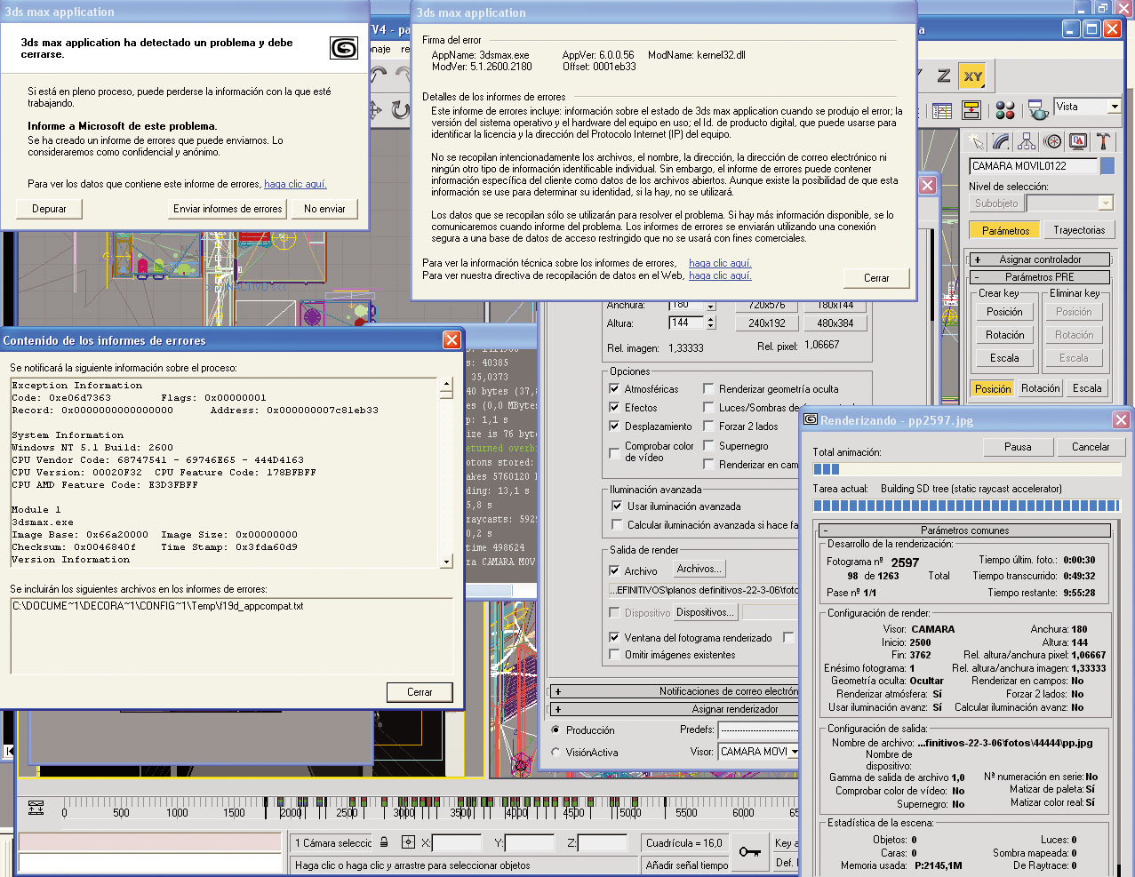

    Hol, que tal, como digo en el título del mensaje, el 3dsMax 6 me genera este error cuando tengo hechos unos 100 fotogramas, a que puede ser debido esto? Gracias por vuestra ayuda. Un saludo.
    Utilizo max 6 y Vray.

    Con la información que das, si alguien lo sabe quiero un hijo suyo, de todos modos, solo estas usando Vray, no estas metiendo nada de luces fotométricas ni materiales Raytrace, siempre te da el error en ese mismo frame, si es así, si renderizas solo ese frame te da error.
    En fin, más datos hombre. Saludos.

    Veo por ahí la palabra kernell32.dll. Ese módulo a mí me daba muchos problemas con el Windows millenium, pero veo que usas el XP. Otra de las razones por las que ese módulo daba problemas era porque se calentaba el ordenador.
    Prueba esto: separa el ordenador de la pared o lo sacas del hueco donde lo tengas para que mientras renderice tenga una buena ventilación, si hace falta enchúfale un ventilador de los de andar por casa que le del aire directamente a la máquina. Prueba con eso, y ya nos cuentas.

    Utilizo este equipo: Amd 64 bit, pero va a 32. Utiliza 2 precesadores de 4000 Hrz de 4 gigas de RAM. Tarjeta gráfica de. GeForce 7800 GTX 256 mgs.
    En la escena utilizo:
    Luces Vray planas en las ventanas.
    Un sol orientado para cada habitación.
    Luces puntuales para halógenos.
    Omni para lámparas.
    He utilizado algunos materiales Vray como metal cromado y vidrios (fundaemntalmente).
    He dividido la escena en dos partes (pensé que había demasiada información en el archivo y el max no podía soportarlo) en una parte no me género ningún problema (el salón, con un recorrido bastante amplio y con un montón de mobiliario sofás, sillones, televisión lámparas de pie mesas, sillas hasta un biombo un sol, una Vray plana en la ventana y luces puntuales para halógenos y 3 omni para lámparas)y lo hizo sin problemas, pero la segunda parte que en teoría sería más sencilla un recorrido por el pasillo en la que se va haciendo una incursión en las distintas dependencias abriendo la puerta y asomando la cámara, excepto en el dormitorio principal que la cámara entra un poco más (aquí es donde tengo colocado como 5 soles uno para cada dependencia, una Vray para cada habitación y luce puntuales habrá como 10 o 15 para halógenos y algunas omni para lámparas).
    Espero haberme explicado bien. Gracias. Un saludo.

    He descubierto que no es por calentarse ya que he dejado el ordenador toda la noche haciendo fotogramas a una calidad alta y no se ha colgado eso si solo ha hecho 10 fotogramas en 14 horas co lo cual creo que se cuelga cuando llega a un número determinado de fotogramas.

    Tienes un lío de luces que no sé yo, lo de los soles no lo entendí, creo que en la vida real solo hay uno ¿no? Para que quieres tantos?
    Aún no sé cuál puede ser tu problema, pero para asegurarnos, pilla un material Vray simple, aplícalo a toda la escena, y lanza el render si te falla, carga la escena de nuevo, pilla todas las luces y cámbialas por una sola luz Vray, solo una luz en la escena, si aún te da fallo, lanza el render en Scanline, y si te da fallo, es que, aparte de mala suerte tienes un problema en la geometría o en la misma escena, pilla un escena nueva y mergeate toda la escena a ver si así se limpia el bicho, (mejor pensado esto hazlo antes que nada).
    Para hacer las pruebas lanza renders en baja calidad y poca resolución.
    Por descontado si al hacer algo de esto te deja de dar el fallo ya sabrías dónde está el problema. Saludos.
