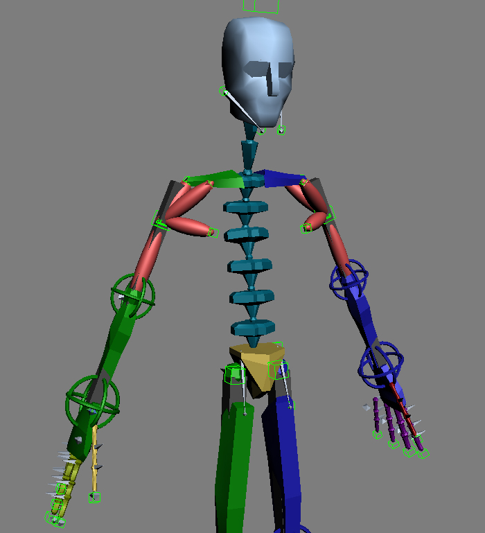

    O cuestión de trabajo. Bobabu no seas tan duro hombre. Biped no apesta. Promineo, con Bones se pueden copiar y pegar posturas (normales e invertidas)¿me imagingo que con scripting, ¿no?
    Además, siempre puedes combinar Biped con Bones.

    Pedazo engendro híbrido has creado. Yo aún no se mucho de rig, pero con lo poco que he animado prefiero Bones, es un control bastante más personalizado, aunque tampoco desechar Bones que, a mí me vino muy bien cuando no tenía ni, idea, aunque si que es verdad de que tiene sus limitaciones. Un saludo.
