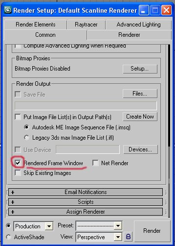

    A mí no me aparece la ventana adonde tiene que salir la imagen, sale la ventana del proceso del render, pero la imagen ¿no? Como tengo que hacer. Gracias.
    Usuario Legendario Avatar de Tirit
    Oct 2006
    1,945
    119
    85
    3dsmaxs7: no aparece la ventana de procceso al renderizar
    Hola debes asegurarte en la ventana de render setup en la carpeta común que está activada esta opción y no otra.
