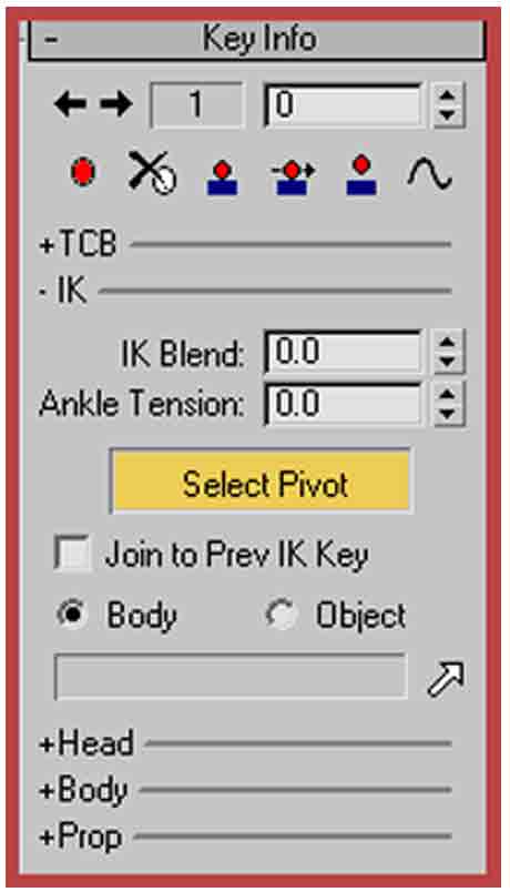

    Puedes cambiar la selección del pivote en el pie para conseguir el efecto que quieres, tienes que ir al menú key info al submenú IK y encontraras una pestaña que se llama select pivot al pulsar ahí, verás cómo te aparecen bolas azules en la planta del pie seleccionado y podrás cambiar el pivote el la key plantada al suelo para conseguir el efecto que quieres.

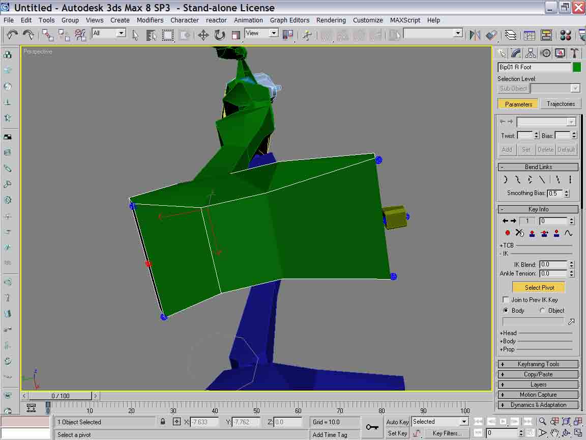

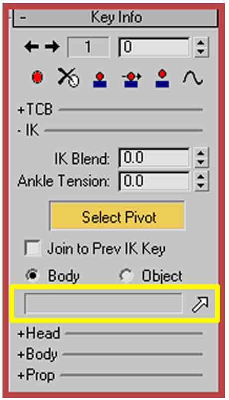

    Se puede hacer un plano en el suelo y que los pies no lo traspase, si se puede.
    Te explico.
    1) selecciona un el pie derecho, por ejemplo.
    2) en la persiana info - Claves ci elige definir clave.
    3)en la parte inferior de la persiana info - Claves ci presiona la flecha blanca, y selecciona el objeto suelo. Aparece el nombre del suelo en la persiana. Mira esta imagen.
Nombre: pivotemax039pe.jpg
Visitas: 212
Tamaño: 18.6 KB
    4)en la persiana de info - Claves de ci elige definir clave deslizante.
    5)selecciona el pie izquierdo y define una clave.
    6)haz el mismo proceso de selección de suelo para este pie izquierdo, y define una clave deslizante.
    Ahora tendrás los pies bloqueados al suelo.
    consejo: antes de definir una clave de CI debes definir el espacio objeto, el suelo. De lo contrario, los parámetros de la clave de CI se restablecerá con mezcla de CI en 0 y espacio cuerpo activado. Observa también que solo se puede definir un espacio objeto, suelo. No es posible generar cuadros claves de un espacio objeto, suelo, a otro.
    Espero haberte ayudado Shenmue. Saludos.

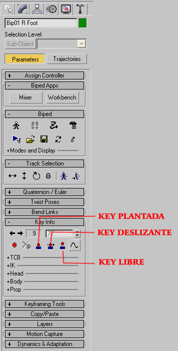

    Yo lo que hago, es que cuando he acabado un ciclo, cada uno de los pies del Biped, los selecciono y voy poniendo en key libre todos los keys que tengo como fijas o deslizantes. Esto hace que en el ciclo esté como patinando y no se pegan los pies al suelo.
    Selecciono todas las partes del cuerpo del Biped, (asegúrate, porque muchas veces o las rotaciones o los desplazamientos de la cadera no se seleccionan), copias todas las keys de todo el cuerpo (arrastrando y con mayúsculas) tantas veces como pasos quieres que, avance tu personaje.
    Luego ya desplazas a tu personaje en horizontal la distancia que tú creas para cada paso y vuelves a plantar todas las keys de los pies.
    Recuerda que cada nuevo contact frame le tienes que poner una key deslizante, y para que no se te mueva el pie del suelo le tienes que poner una key plantada.
    Lo he releído y como me explico cómo el culo, me he dado cuenta que hay que ser un fenómeno para entenderlo.
    Parece más complicado de lo que es, además de muy rápido de hacer.
    Como se que sois unos fenómenos lo dejo estar a ver si lo pilláis, si no lo decís, y lo intento volver a explicar algo mejor.
    Dejo una captura para que sepáis a que me refiero con lo de key plantada, etc un saludo.
    Si no como alguno sois de Valencia os daré una master clas de keys plantadas del Biped.

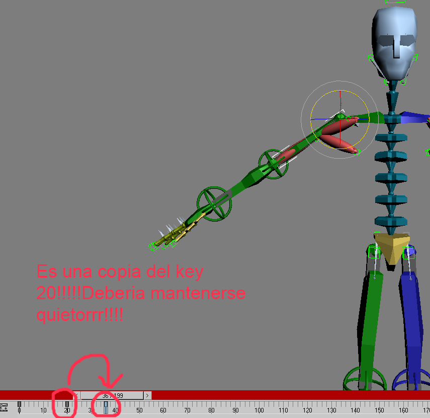

    En fin, ahora hay otra cosa que me molesta. Fijaros en la imagen. He cogido y rotado el hombro en el frame 20, y después he cogido y he copiado esa misma key en el frame 36. En teoría el brazo debería mantenerse quieto entre el 20 y 36, ¿no? Ya que es una copia. Pues no.mirar ahora el previo y os daréis cuenta de que el brazo se sigue moviendo en entre estos frames, aunque en ambos frames (una vez finalizada la animación) las posturas si que son la mismas. Puede parecer una tontería, pero me jode. No sé si es un bug, si está hecho así apropósito para suavizar las animaciones, o que pasa aquí?

    Es posible que sea porque al dar keys en esos frames, las tangencias de las curvas hagan que en ese intervalo se muevan los huesos. Habría que tocar las tangencias por defecto y ponerlas en linear o similar (te hablo de lo que me sucede con Maya, aunque intuyo que en 3ds Max será igual).

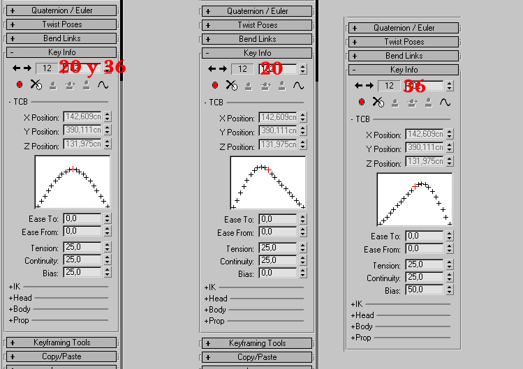

    Tu problema es que no estas controlando el bias del controlador TBC. Prueba hacer lo que te marco en la imagen. Seguramente tu lo tendrás puesto por defecto el bias a 25.
    Pon el bias de la key original a 0 y el de la copia a 50.
    Si te fijas la línea de puntos de la ventana del controlador va en línea recta desde la key hacia la derecha (esquemáticamente) en el caso de tu key del frame número 20 y desde la izquierda hacia el key va recto también, en el frame número 36.
    En resumidas cuentas funciona como lo haría en el Track View con curvas un ataque lineal (tangents todo linear).

    Vaya, gracias a los 2. Pixelkiller ya lo he arreglado poniendo el bias a cero. Peor realmente no conviene ponerlo a cero normalmente ¿no? A no ser que quieras inmóvilidad total, en una animación normal y corriente dejo todo tal cual supongo. Gracias de nuevo, entro todos me estáis dando un curso ultra rápido de bípedo.
