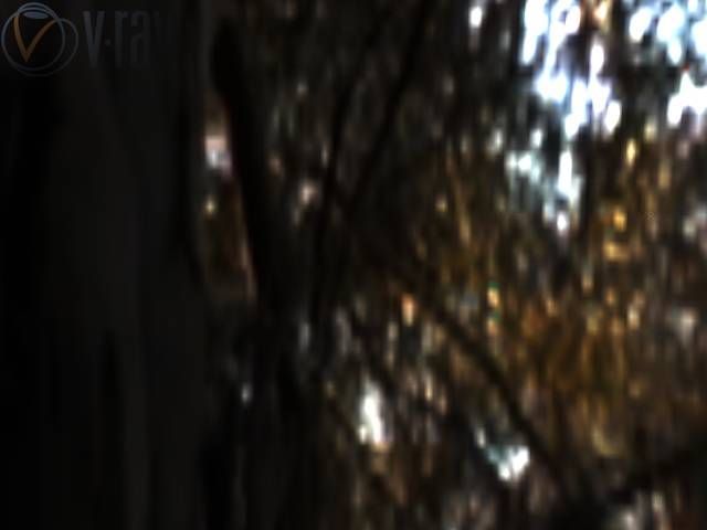

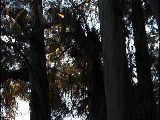

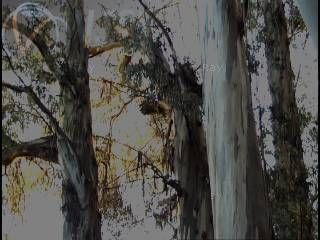

    He estado haciendo algunas pruebas. Primero que he dado con el mismo resultado que has dado tú Vicente. El multiplicador del environment (opciones Vray) no afecta en absoluto a los, hdr. Pero tampoco a los, (*.jpg) ni a otros formatos, por lo que me inclino a pensar, que o muy despistado estábamos hasta ahora y el multiplicador no afectaba al mapa, sino al color sólido, o bien se trata de un bug de la 1.092v, porque juraría que, con otras versiones el multiplicador sí afectaba al mapa, de hecho, en todos los otros motores, como bien dices, ocurre así. Con respecto al multiplicador del mapa Vray HDRI, andaba yo equivocado, ese multiplicador equivale a la exposición, aquí abajo dejo unas pruebas, en las que además, y ya para intentar zanjar la otra duda, hago una comparación de la diferencia que hay entre controlar la exposición y el output/RGB level, para eso he utilizado valores por debajo de 1 porque con valores altos las diferencias se pierden (según él, hdr).
    Las dos imágenes están hechas usando el bitmap HDR del FinalRender, y la tercera es usando el Vray HDRI, no pude incluir toda la imagen porque por desgracia, este mapa no permite controlar el mosaico (entre otras cosas), pero bien se ve, que a pesar del valor de multiplicador (exposición) bajo, todavía conserva blancos en la imagen. Saludos de Drakken rotor.
Nombre: vrayhdrmultiplicadorbajo.jpg

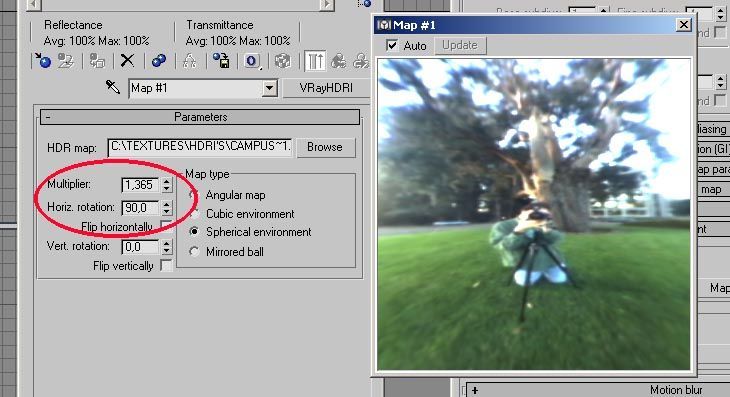

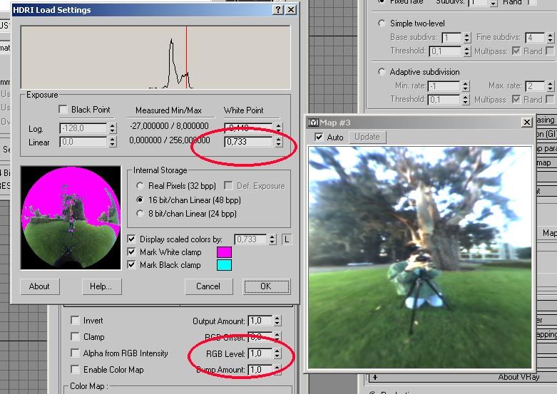

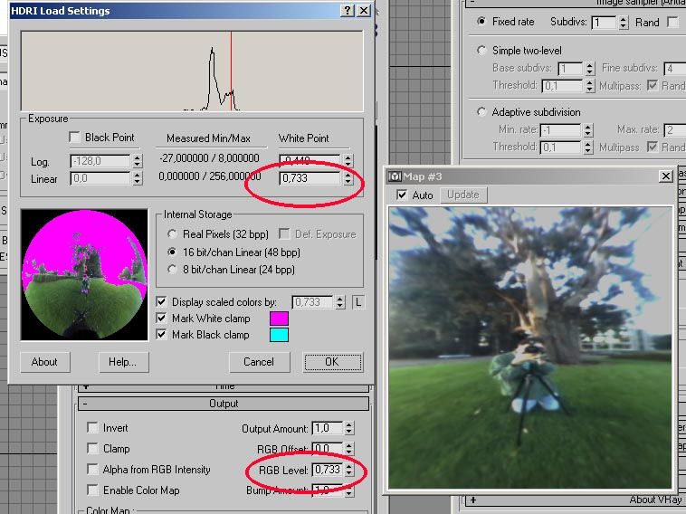

    Hola. Yo también he hecho algunas pruebas y efectivamente el multiplicador del HDR map del editor de materiales es el multiplicador de la exposición. Pero he encontrado una diferencia con respecto al plugin de Splutterfish y es la escala que se aplica. Exactamente el valor del multiplicador del HDR Vray map ha de ser el inverso del valor de la exposición del plugin de Splutterfish. Y, además, para que las imágenes coincidan, no sé debe aumentar el valor del nivel RGB hasta igualarlo con el de la exposición, en las HDR de Splutterfish. Significaría entonces que como los valores de la exposición de ambos sistemas coinciden (bueno, aunque la escala de los valores sea uno el inverso del otro) sin modificar el valor del nivel RGB, el 3dsmax si tendrá soporte interno para las HDR y no se precisaría igualar el valor con el de la exposición.
    Lo cierto es que utilizando el plugin de Splutterfish si no sé iguala el valor de la exposición con el valor del nivel RGB, la HDRI se ve muy oscura, supongo que lo mejor será con el Vray utilizar los HDR Vray maps y buscar los parámetros adecuados olvidándose de la equivalencia con el plugin de Splutterfish. Aquí tenéis unas imágenes para ver lo que decía. El valor del multiplicador es un poco rebuscado a propósito para que se vea la relación de valor inverso, bueno, aunque he puesto el orden invertido, podéis ver que la segunda y la última coinciden, posdata gracias Drakken. Un saludo de Vicente.
Nombre: splutter1.jpg
