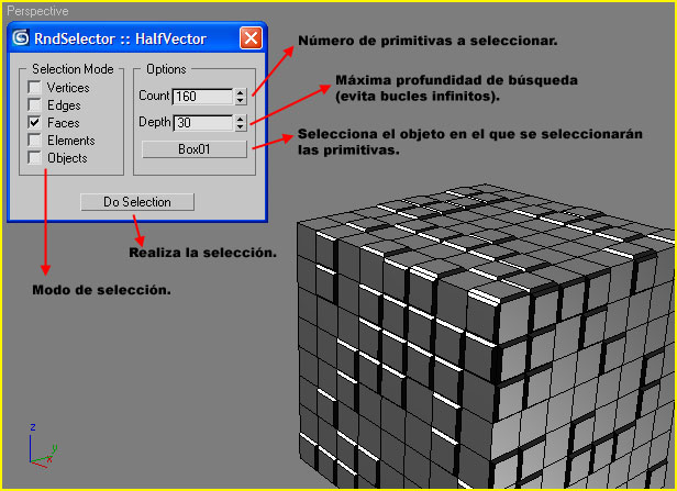

    He creado una utilidad que selecciona vértices, Edges y Faces aleatoriamente. Aconsejo utilizar Editable Poly, aunque también funciona con editable meshes.
    El parámetro que tal vez puede sonar raro es el depth. Esto indica la profundidad máxima de búsqueda para evitar entrar en un bucle infinito. Si, por ejemplo, pones que se seleccionen 200 caras, pero el contador de 3ds Max te dice que sólo se han seleccionado 190, aumenta el depth hasta que se seleccionen las 200.
    No lo he probado mucho por lo que no te extrañe que tenga algún fallo que otro.
    El código fuente está incluido por si a alguien le sirve para aprender algo de Maxscript. Saludos.

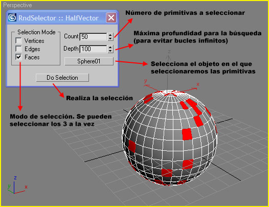

    He añadido selección de elementos y de objetos. La selección de elementos la he tenido que programar yo porque no he encontrado métodos en Maxscript para ello. Y claro, el tema de bucles y búsqueda de elementos no le va muy bien a Maxscript, así que, puede ser bastante lento. En un modelo de unas 15000 caras, me ha tardado unos 20 segundos en seleccionar los elementos.

    Otra vez me has dejado con la boca abierta.
    Un millón de gracias, es justo lo que necesitaba.
