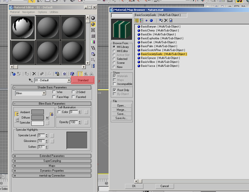

    No sé por qué gaitas me salen ahora los materiales en dicho editor en forma de árbol y no como materiales sino como simples texturas, estoy loco probando de todo para que vuelva a su primitiva forma, es decir, el nombre del material y adyacente a su lado izquierdo una bolita azul.
    Os dejo una captura de cómo lo veo ahora:

    Probablemente sea porque estés desplegando una ranura de mapa, y no una de material. Madre mía que leída de manual te hace falta.

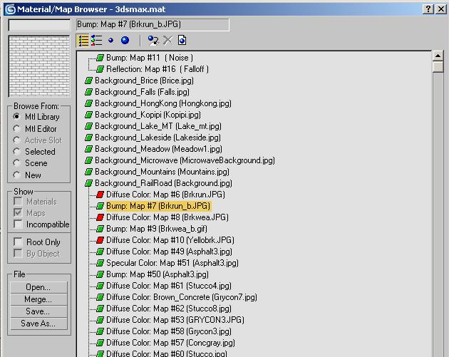

    Llevas toda la razón y no puedo rebatirte tal cuestión. Pero al margen de este tema yo he hecho lo mismo de siempre (amen de que mi concepto de si es material o mapa sea erróneo).

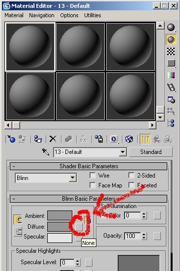

    En primer lugar pincho en la pestaña de Diffuse:
    ___________________________.

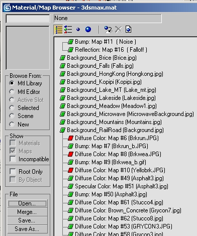

    Y después pincho en el selector de (*.mat) library para que salgan los materiales que trae por defecto el 3ds Max.

    Si lo que quieres es un material, pulsa en standard. Un material es la suma de todas las propiedades visuales de un objeto. Cada una de estas propiedades puede definirse con un mapa o un color plano.

    Bueno parece que la instalación del Vray y de otras bibliotecas de materiales que he instalado puede haber trastocado esto. No sé por qué y si tiene fundamento, pero es así y afirmo no desde el conocimiento sino desde el ensayo error. Haciendo la misma operación a veces me salía en forma de árbol y todo desordenado y otras bien. Pero bueno ya lo he solucionado.
