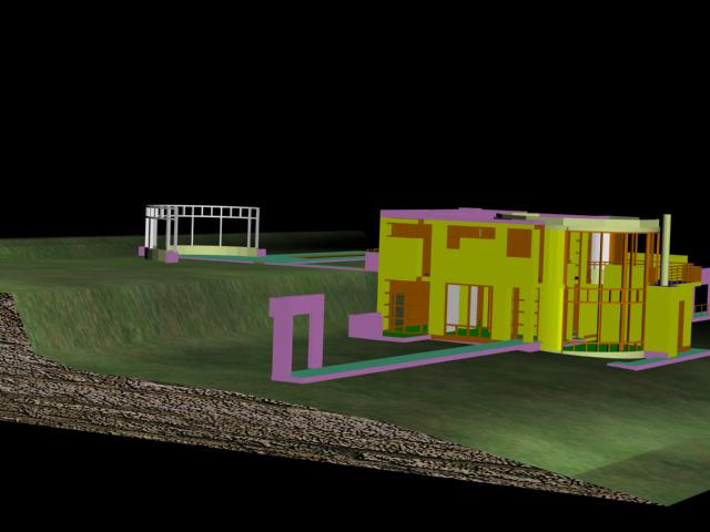

    Tengo un edificio con las distintas ID que voy a mapear ya señaladas, el tema es que todos los polígonos que aún no le he asignado una id pertenecerán a la misma id. ¿cómo puedo seleccionar todas esas id restantes sin necesidad de ir polígono a pilígono? Es decir, aprovechando las restantes id que ya tengo señaladas y sustraer o no sé.

    Iker es que yo soy de los que abogan por la ley del mínimo esfuerzo. Bueno no es sólo eso IkerClon es que yo se mucho de AutoCAD, pero de 3ds Max estoy intentando aprender por mi cuenta y cuesta bastante, es un programa muy extenso y es difícil hacerse a con él.
    La mejor manera de aprender es preguntar, al menos eso me dice mi experiencia.
    Pues estoy haciendo un trabajo para una asignatura.
