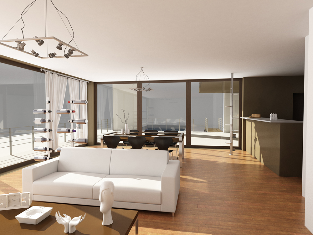

    Prueba de un interior sacado de un modelo de Evermotion con agregados, lo importante es la iluminación interior (hasta esta sin fondo) quería saber si los timpues eran razonables es una imagen de 2000 por 1500 tardo unas 16 horas en un AMD 64-bit 3000+ con 512 de Ram, si se fijan los materiales tienen reflexión, bueno espero críticas muchas gracias.

    Si lo colgué de nuevo para ver más opiniones, no te ofendas me ayudaste mucho no te quería vaya más, un saludo.

    Alguien que me ayude, por favor.

    Además, de todo lo que te han dicho. http://www.yourfilelink.com/get.php?fid=81706. Las subdivisiones de la luz y de los materiales, provocan demoras, sin cambiar mayormente los resultados. Para esto disponemos de un control global de subdivisiones y samples, que afecta a toda la escena, reduciendo tiempos y con la misma calidad, ¿cómo se ve en la imagen.
