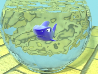

    Saludos a todos. Bueno, pues veréis, con la ayuda de un tutorial de www.3dyanimacion.com he hecho este tiburón. Bien, el caso es que una vez lo tengo hecho, no sé cómo animarlo. Quizás con huesos, pero el problema es que no sé cómo va todo el tema de huesos y esas cosas. Y la ayuda de max, pues como que la tengo en inglés. Alguien me podría decir de algún sitio donde expliquen el tema de animación con huesos? Y bueno también estria bien saber cómo animar los párpados, y abrir y cerrar la boca.
    Y aparte del tema de la animación, esta otra cosa que no me sale (soy novato en esto del 3d), es hacer el material del agua y el del vidrio. Se hacerlos con el motor de render de Vray, pero con skayline, el que viene por defecto en 3dsmax no tengo ni indea de cómo hacerlo, el caso es que en Vray como es normal, este tipo de materiales pues tarda, y me gustaría saber si hay alguna forma de hacerlo con el motor que viene por defecto. Gracias.
    Posdata: si tenéis alguna sugerencia en el ámbito del modelado y de la textura sin duda alguna será bienvenida. Saludos, daking.

    Si no usas iluminación global con Vray, el render no tiene por qué demorarse innecesariamente. Para hacer materiales así y renderizarlos con Scanline necesitas usar materiales Raytrace, que te proporcionan propiedades alterables de reflexión, transparencia, refracción, etc. Échale un ojo a la ayuda para ampliar esto (que, aunque esté en inglés, siempre hay imágenes ilustrativas sobre ello).

    Ok IkerClon me mirare el RayTrace a ver qué puedo hacer. Y en el tema de la animación?

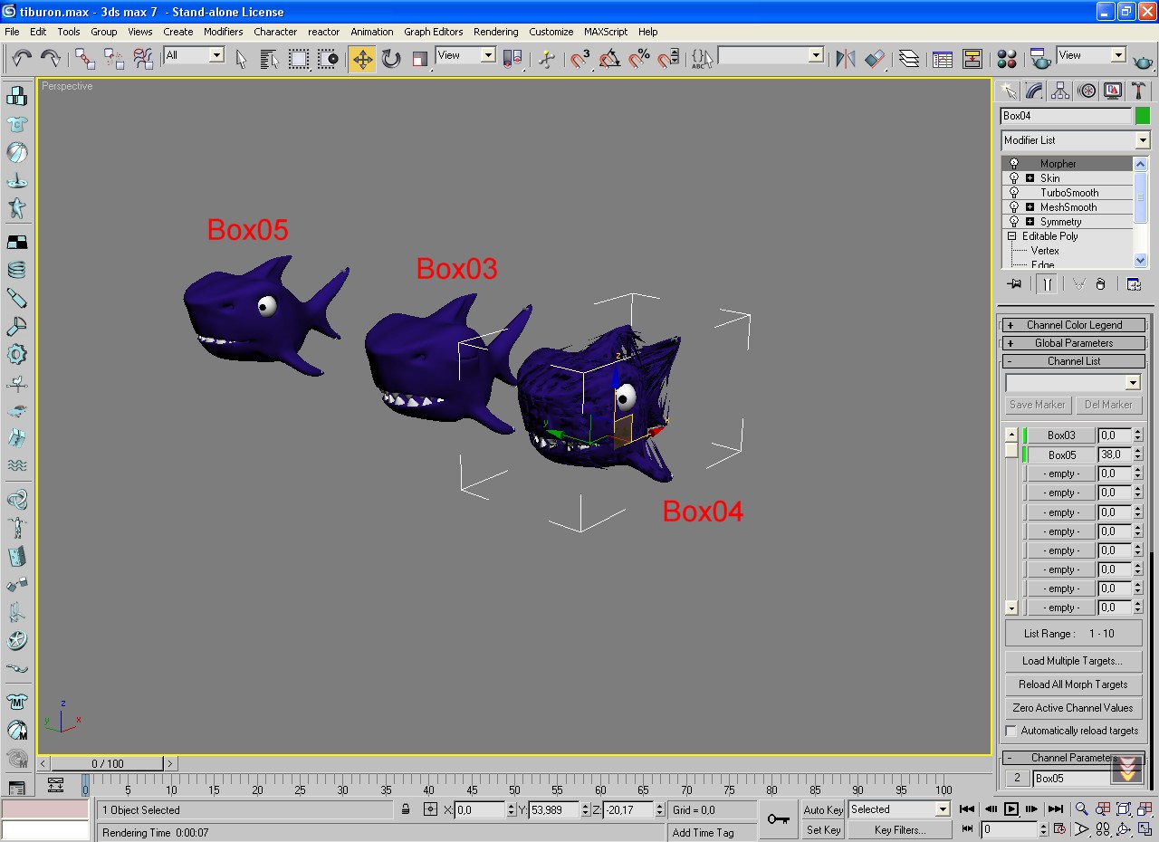

    Bueno pues el tema de los huesos ya sé cómo va y lo he aplicado sin ningún problema. El problema está en como narices poder hacer que los párpados vayan bajando y subiendo, así como pestañeando. Igualmente con el tema de la boca, para abrirla y cerrarla.
    Como lo podría hacer? Gracias y saludos.

    Modela esas posiciones (boca abierta, ojos cerrados) como modelos-copia, y enlazalas al original usando el modificador Morpher.

    Buenas IkerClon, veamos mi nivel de max es un poco bajo y no entiendo esto de modelos-copia y enlazarlo con el original. Podrías más o menos orientarme un poco? Gracias.

    Bueno pues siguen surgindo problemas, y esta vez con la ayuda de max no lo consigo arreglar. Veréis el tema de cerrar el ojo ya lo tengo, ahora el problema está en la boca. Miraroslo vosotros mismos el resultado en las miniaturas adjuntas.
    Como poder solucionar este problema gracias y saludos.
