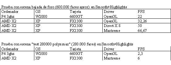

    La escena de 280.000 caras no tiene modificadores importantes, es geometría sin texturas. Ya hice esas pruebas y otras más.
    Aquí adjunto el cuadro con los valores que me han dado.

    Acabo de realizar otro test que ya me ha dejado a cuadros o frames. En la escena de 280.000 caras he ocultado todo y le he dado al play. Sorprendentemente me marca 11fps (mientras que con los objetos mostrados marca 6fps). Si borro todo de la escena es cuando me marca más de 2000 fps.
    En la escena que se ha dicho en este foro he hecho lo mismo, he ocultado los objetos y los frames por segundo unas veces marcan 104, otras 85, y otras 62,5 (igual que con los objetos mostrados).
    Alguien lo entiende?
