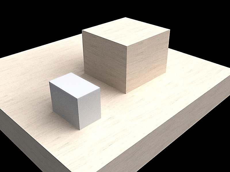

    Vaya, que poco se mueven las cosas últimamente por aquí, a ver si se anima un poco la cosa. Bueno aporto algo, a ver si la gente se anima y sacamos algo realmente de provecho, por ejemplo, si IkerClon se nos muestra una prueba de su proposición con dos luces y demás.
    El render es en Vray los materiales tienen un poco de reflexión y Glossy en la misma, la luz, pues una direct con sombras de área y el environment con un color claro, aps, y un poco de enfoque y niveles en Adobe Photoshop.
    Venga, a ver si alguien se anima, un saludo.
    Edito: perdonad por el ruido de la imagen, no era intencionado, más subdivisiones.

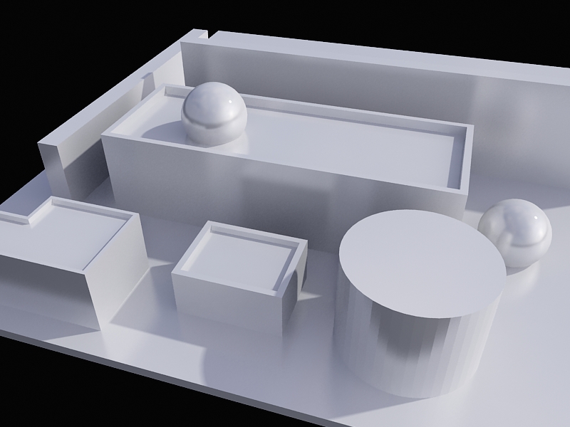

    He probado un rato y esto es lo que he conseguido, a ver si alguien más se anima. He usado un material Vray color blanco con reflexión sin Fresnel, un HDRI para los reflejos.
    Una luz principal direct, y una difusa en la misma dirección que la cámara.
    El environment use un HDRI con un multiplicador muy bajo.
    Miniaturas adjuntas Miniaturas adjuntas maquete+posproduccion.jpg   maquete.jpg

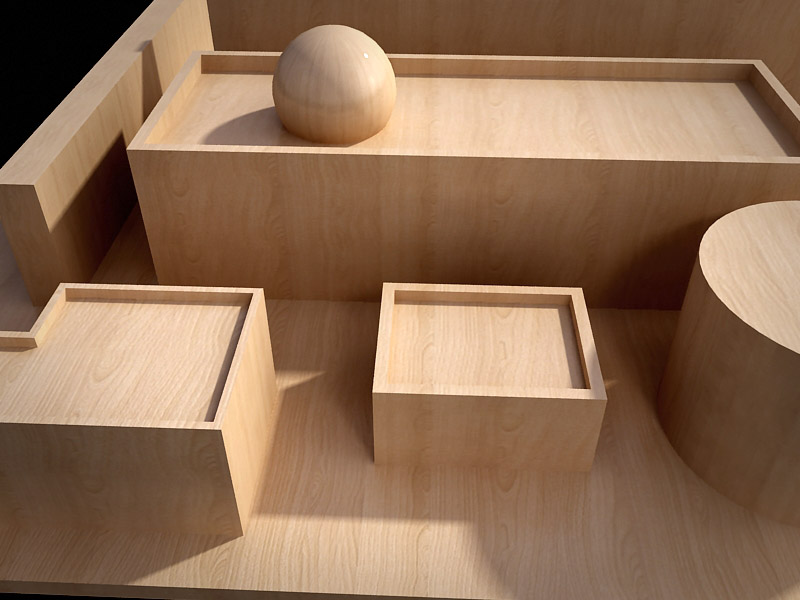

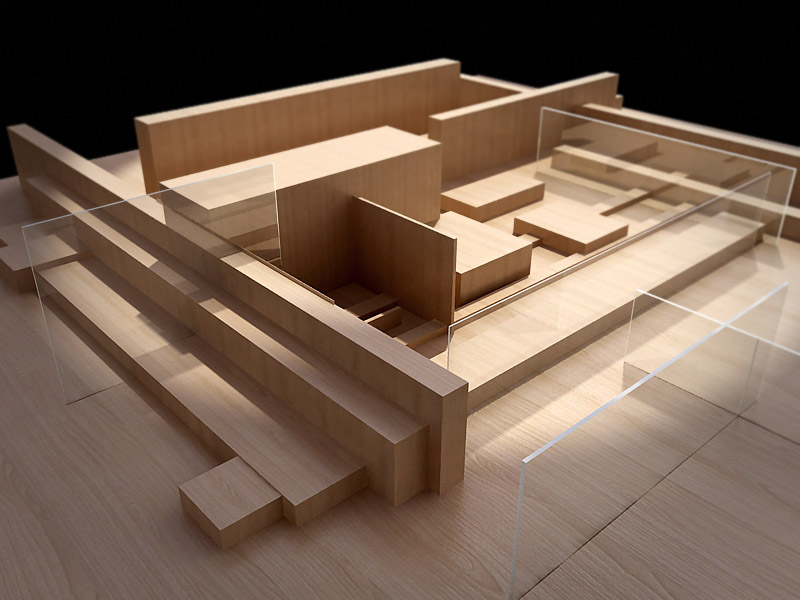

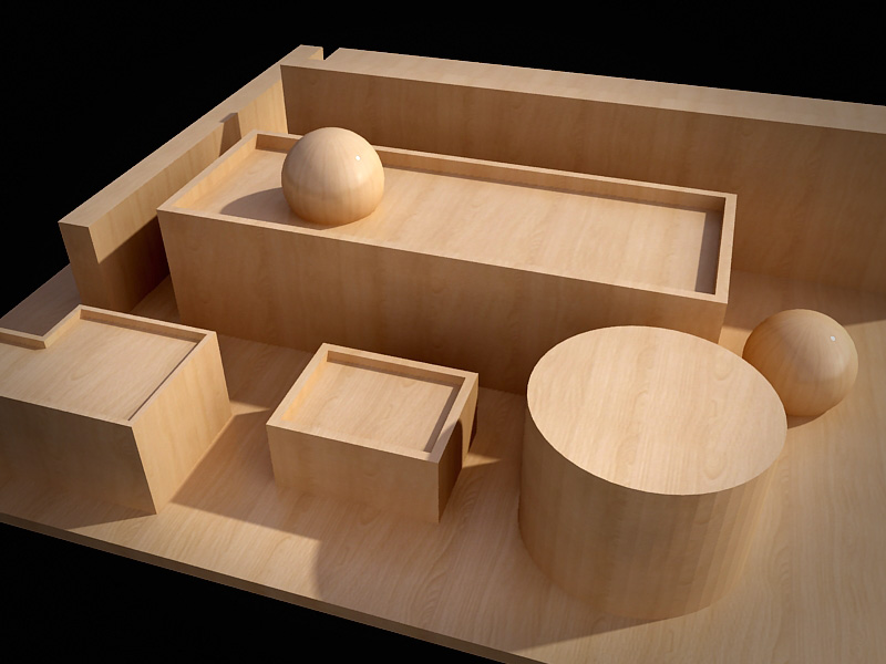

    Ahora con una textura madera para los que prefieren de esta manera las maquetas.
    Miniaturas adjuntas Miniaturas adjuntas maquetemadera.jpg   maqueta2.jpg   maqueta3.jpg

    Hola Avielracso, te importaría contarnos ciuales son los settings del metacrilato de la última imagen, esta de coña. Gracias.

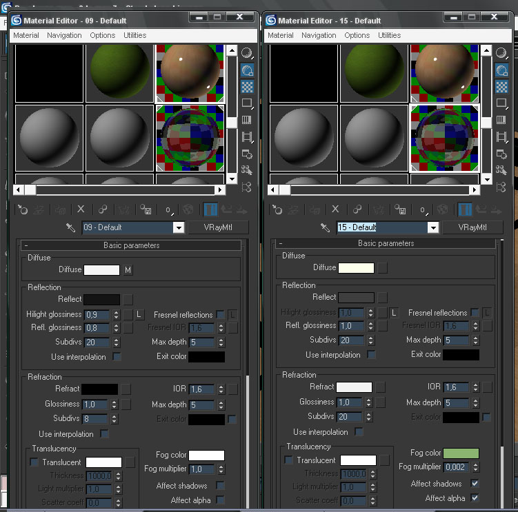

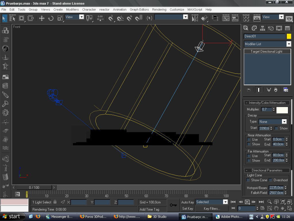

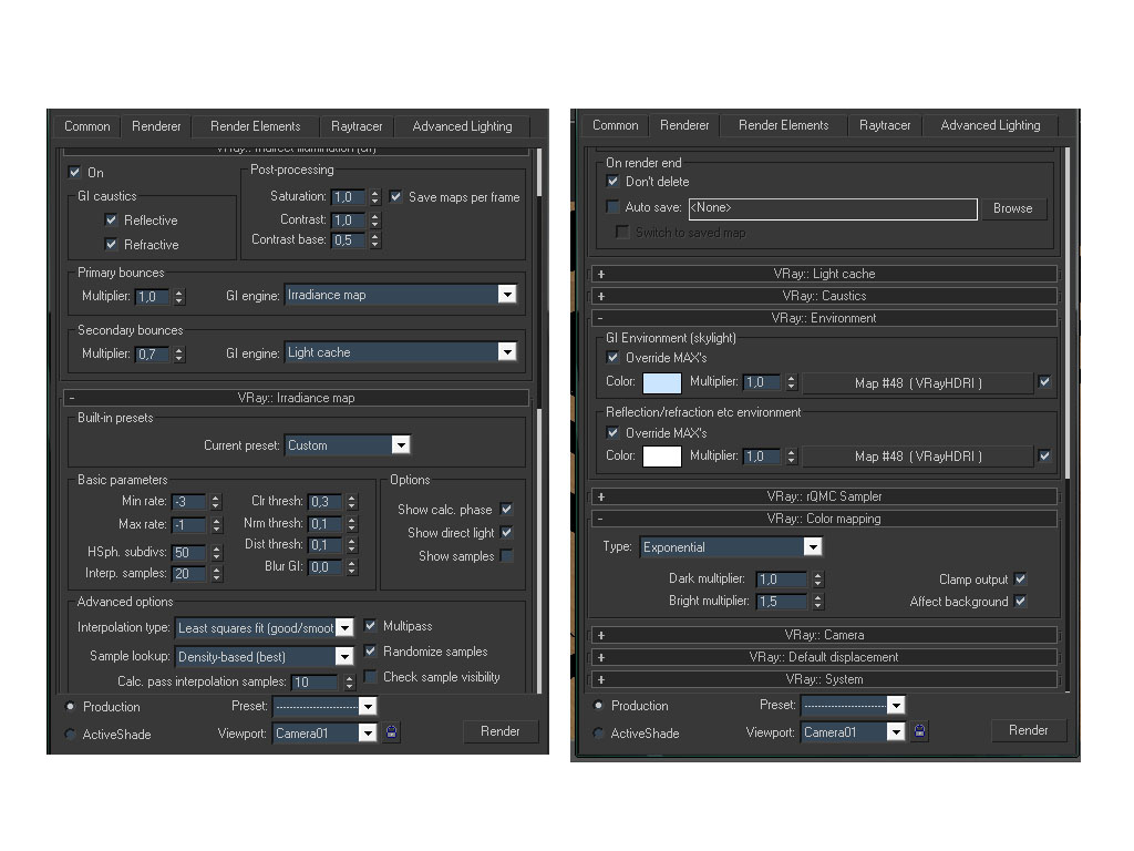

    Bueno subí algunas capturas con las configuraciones usadas, solo falta añadir que use el Vray frame buffer para ajustar la curva de corrección del color, y en Adobe Photoshop le aplique un autocontrast, si se me olvida algo preguntenme no más.
    Miniaturas adjuntas Miniaturas adjuntas configuracion.jpg   materiales.jpg   luz.jpg

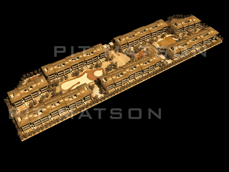

    C&c bienvenidas. Es el primer intento de maqueta en Vray. Estoy en fase de investigación y lijado de madera. (Siempre las hago con radiosidad).
    (Me paso al enemigo).

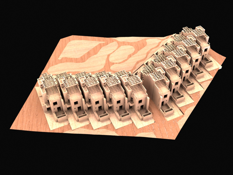

    Que no cunda el pánico, pruebo cosas.

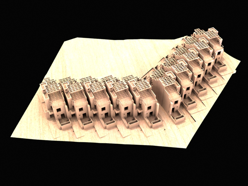

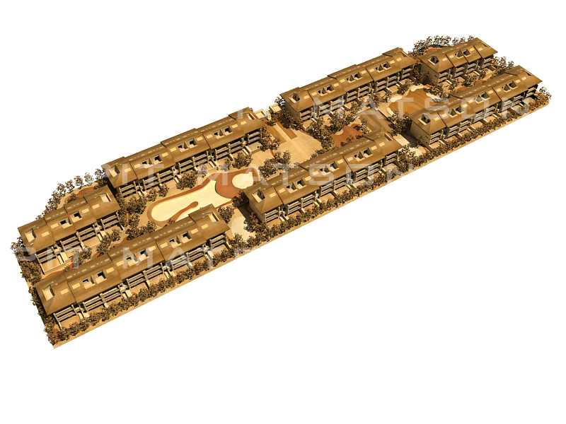

    Aquí una prueba sin Vray, pero con e-light, un script.

    Sigo haciendo pruebas. (al mediodía, con un café).
    Miniaturas adjuntas Miniaturas adjuntas prueba_maldita.jpg   prueba_maldita2.jpg

    Me gusta cómo te ha quedado la madera de los edificios, Pit, pero los árboles, cuando son de maquetas, aunque sean virtuales, me gustan más sencillos, como los de este render.

    A mí también me gustan más sencillos. La verdad es que en una maqueta despistan menos de lo que interesa, que es la arquitectura.
