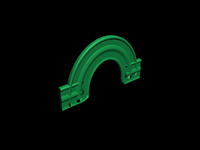

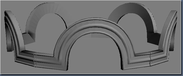

    Jelup: Pues resulta que hace poco vi este modificador en un tutorial y me anime a probarlo, pero tengo dudas acerca de cómo funciona.
    Por ejemplo, yo quería lograr un arco de una Spline ya extruida, pero la Maya tiene un error, el Spline no se dobla como debe de ser, si alguien me puede dar una mano explicándome bien como trabaja este modificador, y cual puede ser mi error, a continuación, publico una imagen de lo que obtuve y de lo que quiero obtener según el tutorial, espero me ayuden como siempre.

    A tu modelo le faltan subdivisiones, si no podrá doblarse mejor, me parece que en el modificador de extruir hay una opción para hacerlo con más detalle, si no, haz varios cortes a mano o pon un modificador que lo haga por ti.

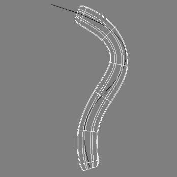

    Creo que no explicas muy bien el problema (al menos yo no lo entiendo). el Spline no se dobla como debe de ser ¿estás hablando de la Spline que extruyes para formar el objeto o de la Spline que usas como recorrido? Si es lo segundo, asegúrate de que los puntos sean Bézier para tener un mayor control sobre ellos. Si es lo primero no puedo ayudarte, ya que no uso max. Saludos.

    Armandito22, prueba también refinar la Spline para darle más segmentos en la parte que no se curva como debería (la parte recta de la base), de esa forma debería poder ajustarse a la curva sin problemas. Saludos.

    Por cierto, con lo del arco ese que quiere modelar armandito22 el problema que se me presentó al tratarlo de modelar fue ese ángulo en el cual cambia de recta a curva, para mí fue imposible hacerlo en una sola pieza, por lo que hice la pieza recta y la corte con dicho ángulo y lo mismo con el arco de tal forma que coincidieran, no sé que tan valido sea, pero bueno. Un saludo.

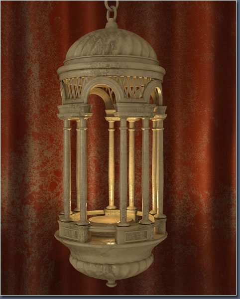

    Gracias por responder, es verdad, el Spline extruido lo he subdividido bastante y aun así no se dobla como debe de ser, ya lo he intentado solevado antes, lo que pasa es que no logro que me quede cómo en la figura algo sucede que los detalles de la misma me quedan hacia dentro y no hacia afuera como yo quiero, y necesito los detalles al frente como en la figura que poste, echa con extrude, además, el tutorial que me he leído que está en www.3dtotal.com, muy bueno por cierto, los arcos para el farol los crean con Path Deform, nunca había utilizado el modificador es por ello que me dió curiosidad.
    Aparte de ello tengo también curiosidad como crear a partir de un Spline una figura que lo detalles estén en los 4 lados. A ver si me explico: el Spline al ser extruido deja caras planas y yo quiero que queden todas con los mismo detalles, como en esta imagen, las bases cuadradas del farol donde descansan las columnas (cilindros).

    Rhex, el problema del arco, yo creo que está en el recorrido. En la Spline que marca el recorrido, en donde sea curvo, pulsa smooth, y en donde no, haz que el vértice sea corner, con esto, con unas adecuadas subdivisiones y toqueteando algún parámetro del modificador, debería de salir.
    Armandito, no sé si te he entendido bien, pero creo que para hacer eso, la Spline que creas debería tener los detalles en los 4 lados, así al extruirla, tendría detalles en sus 4 lados.
