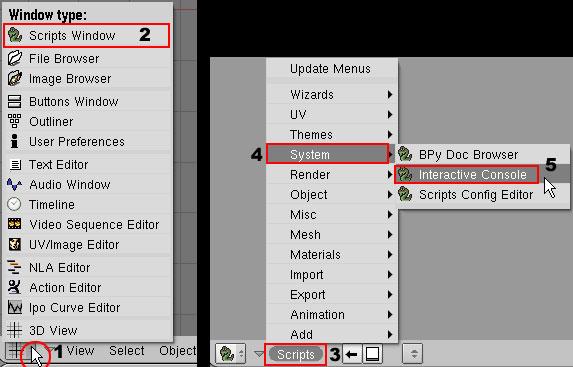

    Puedes acceder a una consola interactiva a través del menú scripts/system/interactive console.
    No me sale ningún menú de scripts solo se menciona algo de script en panel/script y solo sale no sé qué de enlazar y new.
    Mi versión es la última así que, no sé por qué no lo encuentro. Y tengo instalado Python.

    Ahí va eso.
    El problema de esa consola es que parece que no funciona bien con la configuración regional puesta en español. Por ejemplo, yo no consigo poner el carácter ].
    En cualquier caso, puedes poner el código en el editor de texto y pulsar Alt+p (si no recuerdo mal) para ejecutar el script. La salida del programa ira a parar a la consola de Blender. Saludos.

    Se me a adelantado Halfvector, mientras te hacía un minivideo, por si es esto lo que buscas. En el ejemplo utilizo un script de los tantos que hay en la carpeta de Blender, sin embargo, en ese panel puedes escribir tu texto y ejecutarlo. El video está en el (*.zip) que adjunto.

    Vaya, sí que estaba escondido. Es que solo llevo un par de semanas con Blender, y si ya se sabe.
