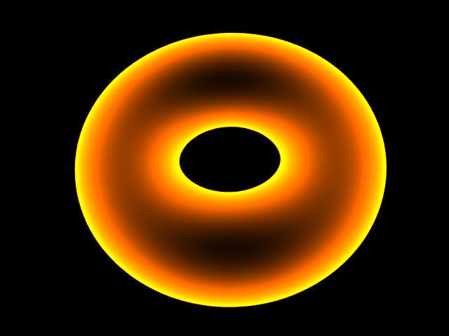

    Con eso debe funcionar. Este es el resultado de aplicar el Shader a un torus.
    Evidentemente queda mejor en un sistema de partículas. Saludos.
