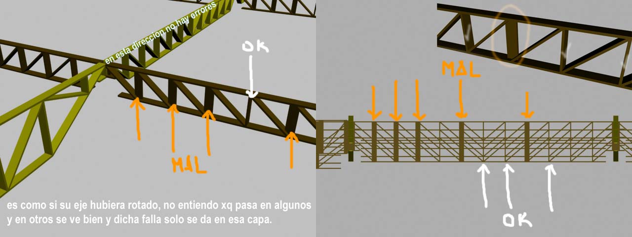

    No encuentro la falla, o el error, al darle volumen rectangular a las líneas en 3dsmax, algunas líneas verticales como que se modifica su eje original y x ende su profundidad cambia x su ancho y viceversa.
    Estoy empezando a creer que es una falla del 3ds Max al momento de importar.
    Posdata: las líneas son hechas en AutoCAD 2006 e importadas a 3dsMax 8.

    ¿Cómo estas importando el archivo? ¿cómo 3ds? ¿cómo dwg? ¿enlazando o replaceado? ¿son líneas o son polilíneas? Prueba esas distintas opciones.

    Fue una polilínea explotada para que cada segemento sea independiente, importada como dwg. (enlazando también daba problemas).
    Encontré una solución muy trabajosa, en AutoCAD tuve que reemplazar los segmentos que se veían mal en 3ds Max x aquellos que estaban bien.
    De todos modos, me extraña, porque seguí en mismo procedimiento con los otros tijerales y no hubo problemas.
    De todos modos, gracias.

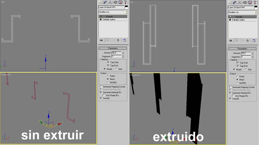

    Ya que estamos con el tema de importaciones, como reconocer y corregir aquellos elemtos que importados como polilíneas al momento de extruirlo, crecen en el eje Z, cuando debería extruirse en otro sentido, tal vez con una imagen se entienda mejor. Gracias.
