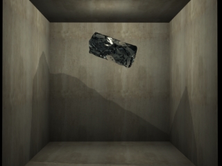

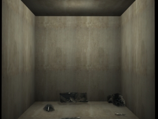

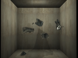

    Cortar el cubo con el Pro Cutter de la última extensión del 3ds Max 8 y meterle un fracture. Queda de vicio.
Nombre: inicio.jpg
Visitas: 426
Tamaño: 36.9 KB
ID: 28943   Clic en la imagen para ver su versión completa.
Nombre: medio.jpg
Visitas: 433
Tamaño: 37.3 KB
ID: 28944   Clic en la imagen para ver su versión completa.
Nombre: fin.jpg
Visitas: 407
Tamaño: 36.7 KB
