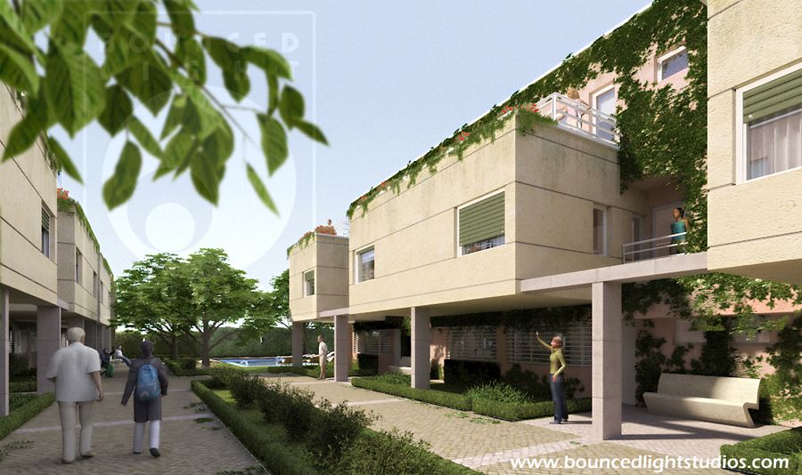

    Hola a todos, la imagen es para un cartel de una promoción de viviendas adosadas. Ya está entregado, pero agradecería vuestras críticas para mejorarlo.
    Está hecho con 3ds Max 7, Vray 1.46,holapara los árboles y Adobe Photoshop para la postproducción. Un saludo.

    Estupendo curro. Lo único que veo raro son las persianas, el tamaño de la lama es excesivo, por lo demás chapó. El árbol en primer plano ¿es Onyx con opacidad? Esta de pm.

    Gracias señor floppy. Tienes toda la razón respecto a las lamas de las persianas, voy a reducir un poco su tamaño. El árbol de primer plano es de Xfrog. Esta tirado en otra capa, superpuesto con Adobe Photoshop al 90% y con un desenfoque Gaussiano. Saludos.

    Muy buen trabajo, me gusta mucho la iluminación, lo único raro que veo son. Los dos árboles del fondo que parecen ser iguales y coincido con lo de las persianas, por lo demás está genial.

    También pienso que es un buen curro. Me llama la atención que en una promoción nueva te hayan dejado marcar las humedades-manchas de esas paredes.
    Enhorabuena.

    Gracias por vuestras críticas. Las tendré en cuenta para futuros curros. Pit, en cuanto a lo de las manchas, hay una versión limpia que es la que les pasé, después me di el gustazo de guarrearles un poco el edificio como terapia personal. Un saludo.

    En mi humilde opinión, la mujer en el segundo plano está bien, pero las personas caminando no ayudan demasiado, los Axys Models son para usar de lejos porque en el detalle hacen agua, de nuevo, la humilde opinión de un argentino tomamate.

    Los personajes siempre son un dolor de cabeza hernanjl, es verdad, aunque necesarios para dar escala al conjunto y que no aparezca tan desolado.
    Dentro de estos, los de axyz son para mí gusto de los mejores ya que se integran bastante bien con el conjunto en cuanto a luz, sombras y demás (no como los odiosos rpcs). Creo que tienen un detalle suficiente para cumplir su propósito sin llamar demasiado la atención. Un saludo.

    Vaya imagen de mierd, que no tonto, kestá muy bien. Bueno pollo, coincido con lo que te han comentado los demás, sobre todo lo de los personajes, quedan un poco falsetes. Pero vamos, que los RPC también son para echarlos de comer aparte, pero yo los suelo usar más a menudo. Me gusta mucho la iluminación.

    La humilde opinión de un argentino tomamate.
    Para mí están mucho mejor los 3d que los bitmaps, creo que se integran mejor a la escena.
