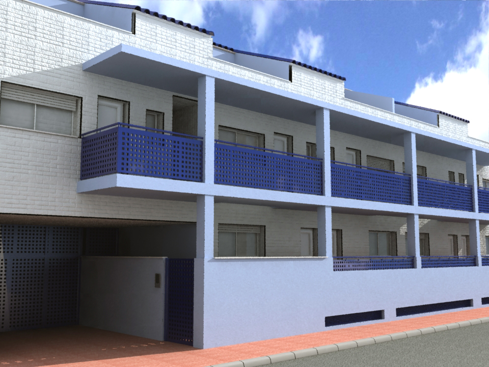

    Hola amigos, a ver si me podesi echar algiuno una mano. La verdad es que no sé si este tema se ha tratado ya, lo he estado buscando por el busscador y o soy más tonto de lo que pensaba o solo me ocurre a mí.
    Bueno hace bastante tiempo que no trabajo con 3ds Max, lo deje aparcado y ahora me han surgido unos favorcillos y bueno ya se sabe.
    Al grano:os adjunto el trabajo que tengo en proceso, bueno cuando aplico el modf. Vray displacementsobre la fachada principal(ladrillos balncos) me salen unos artefactos en los laterales como podréis ver en las esquinas de las ventanas y puertas, aparecen en color oscuro. ¿cómo soluciónno esto?
    A ver si alguien me dice alguna solución para esto.
    Agradezco vuestra ayuda. Un saludo desde la huerta murciana.

    Tiene toa, toa, toda la pinta de que estas utilizando displace 2d, o que no has activado la casilla de continuidad en el displace 3d. De todas maneras, creo que no es necesario el desplazamiento para una pared de ladrillo. Mira a ver qué tal.
    Dec 2005
    167
    Errores con vraydisplacement
    ¿Tienes ladrillos detrás de los cristales? Eso sí que es raro. Borra esas caras y le metes cortinas o algo así.
