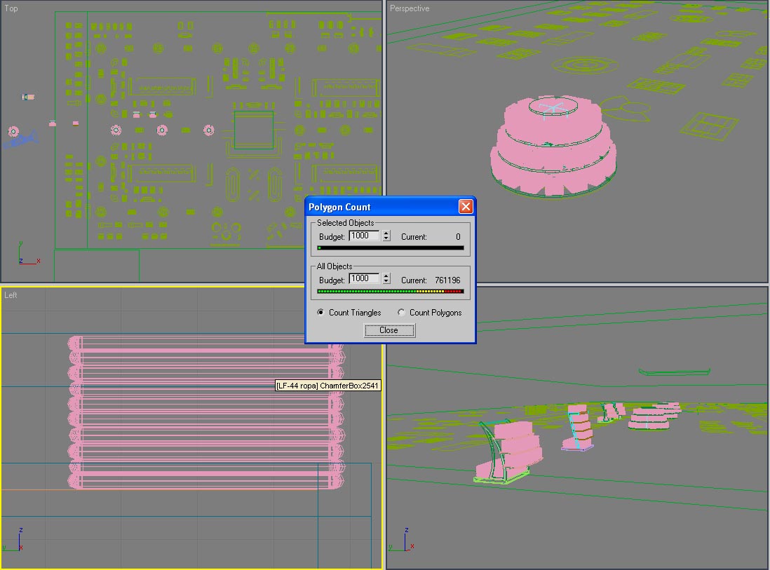

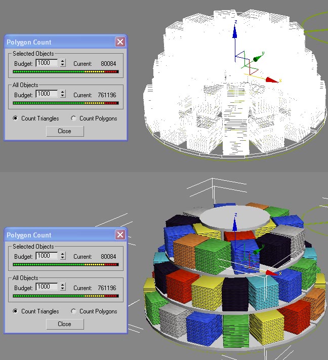

    A ver si formulo bien mi dilema, tengo que hacer una escena interior de una tienda (animación interior) con sus respectivos muebles y ropa (la calidad de la ropa no importa mucho) pero da que confome empiezo a copiar los módulos la escena aumenta demasiado, y eso que pienso usar Xref, porque el casco (muros vigas col y exteriores, etc) lo tengo en otra escena, que es mucho más ligera que el interior, aquí publico un tipo de mueble, no c que me vendría mejor para trabajar y aligerarlo porque aún me falta crear más muebles con su ropa, o sea tengo el 50% del interior, que hago, cambiar la ropa, crear algún tipo de RPC casero para los muebles o para la ropa ropa.
    No c, que se hace en estos casos comprar una máquina nueva. Gracias y saludos.
    Max 8 con Scanline render.
    Ya probé con OpenGL, direct y demás.
    La máquina no da para mucho, una lentium 2.8, 1 Gb de Ram y 128 de video.
    Posdata: insisto no requiero de realismo y excentricidades de ese tipo.

    Has hecho cada camiseta como objeto independiente, yo creo que con una caja con segmentos verticales suficientes y unos bevel con algo de maña te puede apañar un resultado parecido con muchos menos polígonos. Incluso si eso no fuera suficiente, una caja con solo un segmento por lado y unas buenas texturas podrían dar el pego. Para moverlo en el visor, lo mismo de siempre, display as box y ocultar todo lo que no sea necesario para la tarea que estas haciendo (para esto es importante llevar un orden de escena estricto que te permita ocultar y desocultar rápidamente cualquier objeto que necesites).

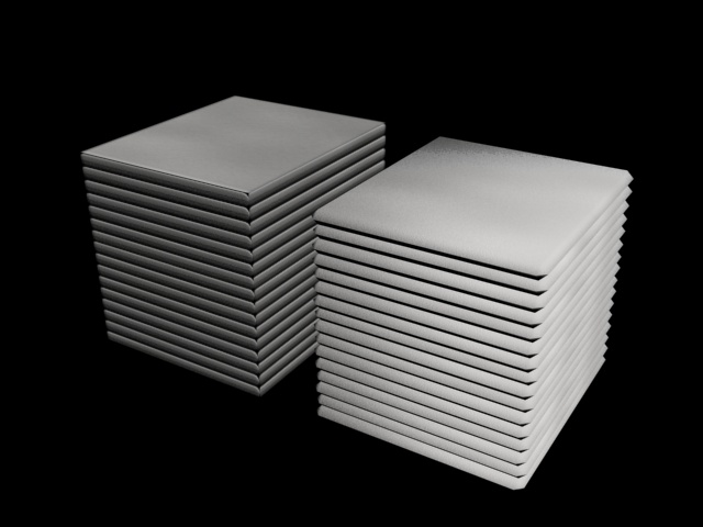

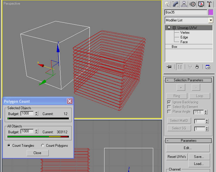

    Publico lo que te entendí Mesh, la diferencia es increíble de 704 polígonos a 12 es bastante, espero que en la animación no c note mucho la caja, x otro lado como mejoraría las esquinas? Gracias.
    Posdata: había un video tutorial del Unwrap PAL max8, no lo ubico.

    Y si en base al modelo en alta resolución sacas el Normal Map y se lo aplicas a una caja de 6 polígonos? Saludos.
