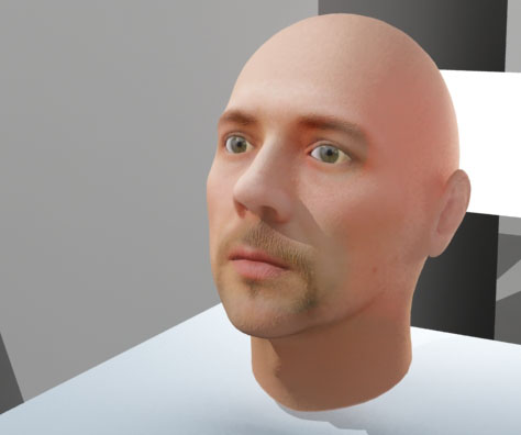

    Buenas, estoy buscando por el foro, pero no encuentro nada, a ver si me podéis ayudar explicándolo o dándome algún linsque de por aquí.
    Quiero conseguir una textura realista de piel con Vray que quede más o menos de esta manera, pero lo que más me interesa son las distintas capas que haya que meterle al material, en reflejos, refracción. Gracias de antemano.

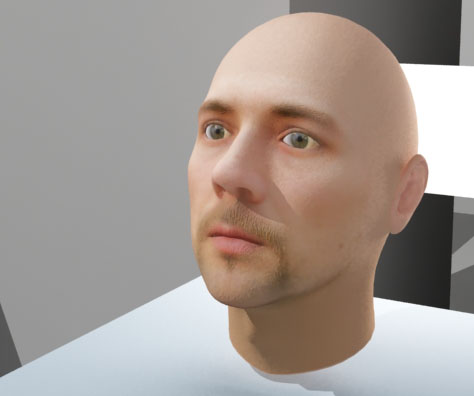

    Gracias IkerClon por esos links, pero quiero saber cómo hacerlo con el Vray en 3dsmax, no con el Maya. Yo por ahora he conseguido, esto, pero no me convence mucho todavía.
    Por cierto. Alguien sabe cómo manejar la traslucencia del material de Vray?

    Bueno en su día lo puse, pero bueno, aquí va:
    Los settings:
    De todas formas, el enlace te dio IkerClon es muy bueno también.

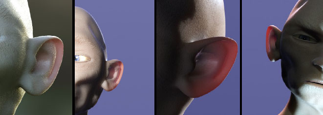

    Podrías poner los mapas, aunque sean en pequeño y con marca de agua? Es para hacerme una idea de la intensidad de los degradados y en el lugar en el que están puestos, te lo agradecería un montón.
    Combat mantra hizo esto hace un tiempo, y mostró los distintos mapas que componían la textura, tal vez te sirva. https://foro3d.com/showthread.ph...2&page=3&pp=15.
