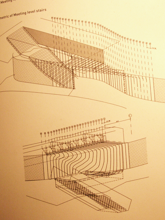

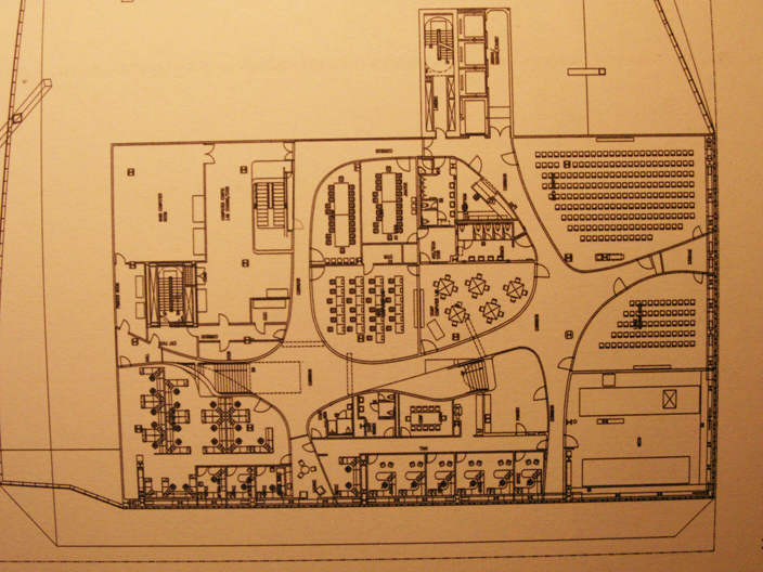

    Hola, tengo que hacer un recorrido por un edificio (por la biblioteca pública de Seattle) y me he bloqueado en una planta, porque no tengo ni idea de cómo modelar. Pongo unas fotografías por si me podéis dar alguna pista, la verdad es que no uso muy bien 3ds Max, había pensado poner una malla de Splines, pero no me queda muy, allá, no hace falta que quede muy realista, pero sí mantenerse ese aspecto viscoso-pastoso, si tenéis alguna idea sobre la textura, me ahorraría muchos quebraderos de cabeza, pero hasta que llegue a ese punto. (renderizo con Vray). Muchas gracias.

    No es difícil de hacer, puedes usar una surface echa por Splines, o con polys, yo en ese caso y si cuentas con las secciones o algo aproximado como muestras en uno de esos dibujos me tiraría, por un Nurbs o una surface de Splines, lo que más rabia te de. Lo bueno de hacerlo de esta forma es que puedes conseguir esas ondas que tiene, sin casi quererlo. Con un material en Vray con sus reflejos y Glossy y listo.
