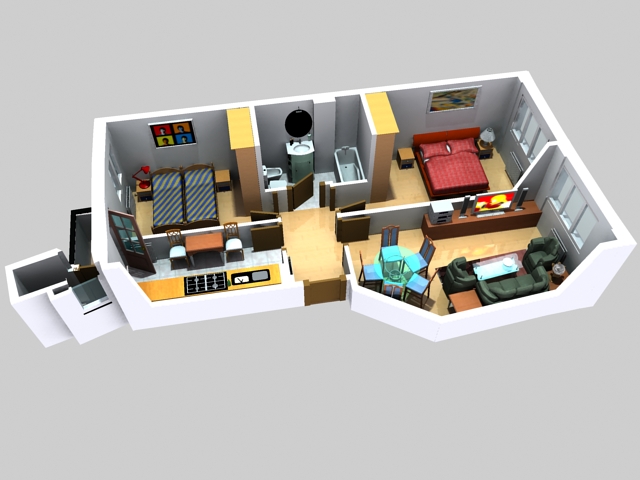

    Hola. Hace tiempo que casi no publico ya que estoy un poco liado. Aquí os pongo mi último trabrajo un interior con 3dsMax y Mental Ray.
    Bueno ya me diréis que os parece, un saludo.

    Lo veo bastante bien, me gusta. Quizá los colores los veo algo saturados, y la mesa de cristal se ve extraña. Por cierto, me gustaría saber cómo hacies estos modelos. ¿cortáis las paredes? Saludos.

    Yo lo veo bien, aunque además de los colores como dice tronius, los materiales deberías de darle algunas propiedades más idoneas como a los cristales de la mesa un poco de reflexión.
    Seguramente las paredes están hechas con extrude y por tanto le da una altura baja o bien ha utilizado el modificador slice que también se puede utilizar en cualquier modelado.
    Como te dice Xavdan también se puede hacer, pero yo he creado los muros y luego muevo vértices. Gracias por las respuestas.
    He imaginado que seguramente era así, la verdad es que me interesa para futuros proyectos, así que, lo tendré en cuenta.
