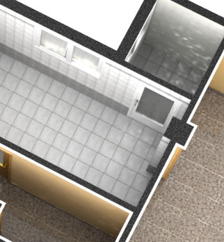

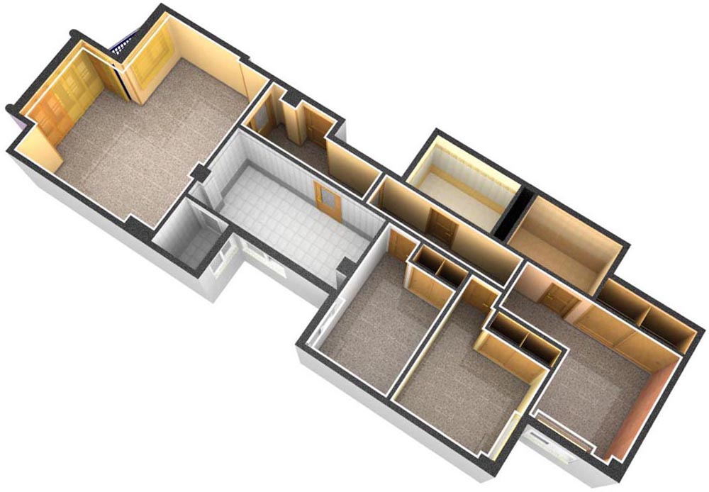

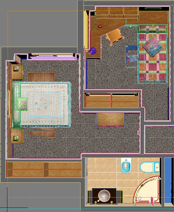

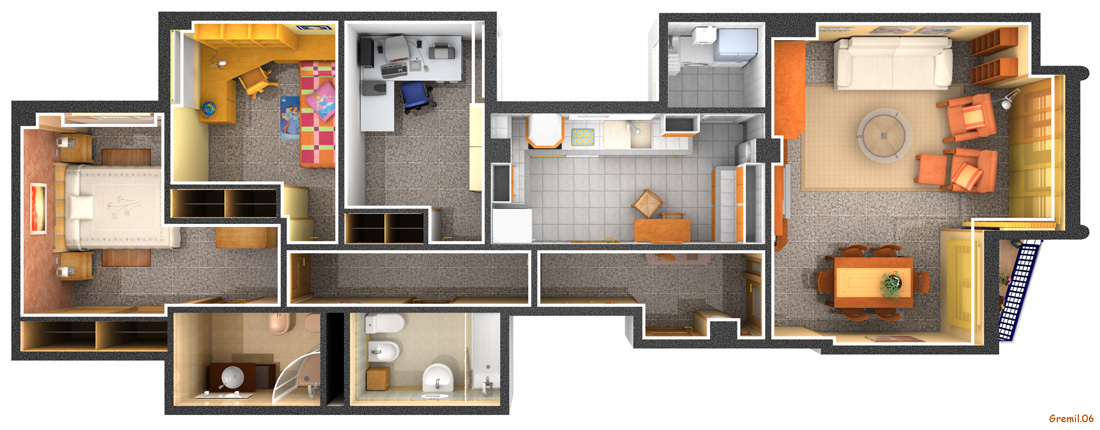

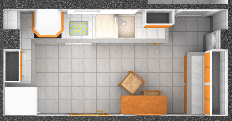

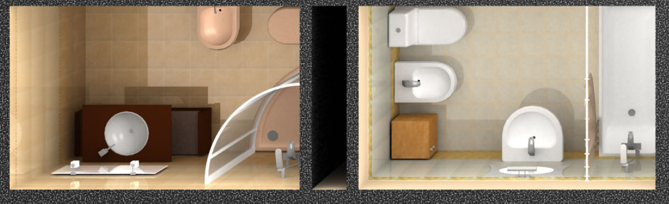

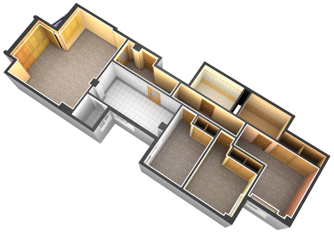

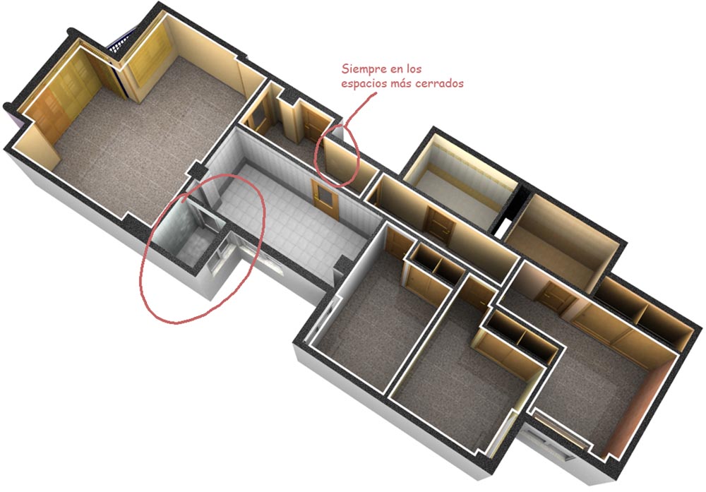

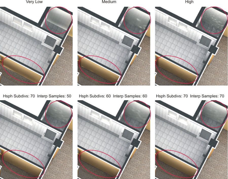

    Un problema que por mi torpeza no se solucionar, ya llevo una semana leyendo tutoriales y ayudas del foro y de Vray y probando opciones, pero los puntos luminosos siguen apareciendo, dejo estos 6 ejemplos de las muchas pruebas que llevo hechas, en rojo están marcadas las zonas problemáticas. Si alguien puede ayudar que lo haga, y si necesitáis alguna captura del panel de render para facilitarlo, pues dicho y hecho. Gracias.

    Pues ya que lo dices podrías adjuntarla, así veríamos la configuración de tus settings. Pero de momento podrías, si es que no la tienes activar la casilla Vray: Irradiance Map/ chek sample visibility, de ésta forma se puede corregir algunos de esos artefactos. Un saludo.

    Nunca subas interp samples de la misma manera que hsph subdivisiones: lo segundo vendría a estar relacionado con el número de muestras, y lo primero, con la interpolación entre ellas. A más muestras, menos interpolación. Si por defecto es 50/20 (ahora cambio el orden), y quieres subir las hsph a 80, baja las interp a 15, no las subas a 80.
    ¿Tienes activadas las causticasi ¿usas sólo irradiancia? Asegúrate también de que esos vidrios tienen grosor (que no son planos, vaya). También prueba a eliminar todos los reflejos de los objetos, y ver si sigue ocurriendo el problema.

    Vaya uf uf, gracias, voy a probarlo todo ahora mismo y si no me aclaro, subiré los settings. Yuppi.
    Con el tutorial de Endora ya lo tenía en cuenta, pero como no funcionaba para quitar los artefactos probé por la vía contraria (aberración), lo he dejado por defecto, ya que después de varias pruebas con diferentes valores me siguen saliendo los puntos.
    No están activadas las cáusticas, lo he mirado por si en un descuido lo había hecho (soy bastante despistado).
    Los vidrios son las cajas que forman parte de las puertas pivot que tiene el 3ds Max, hay otros vidrios en puertas de otros lugares de la casa y no hay problema, solo es en estos dos sitios.
    He probado a quitar los reflejos de todos los objetos y cristales y tanto si reflejan como si no, siguen apareciendo los dichosos puntos, he hecho renders ocultando todos los objetos menos esa pared y el suelo y lo mismo, la verdad no sé por dónde cogerlo.
    Yoyes, he activado chek sample visibility y sigue casi igual.

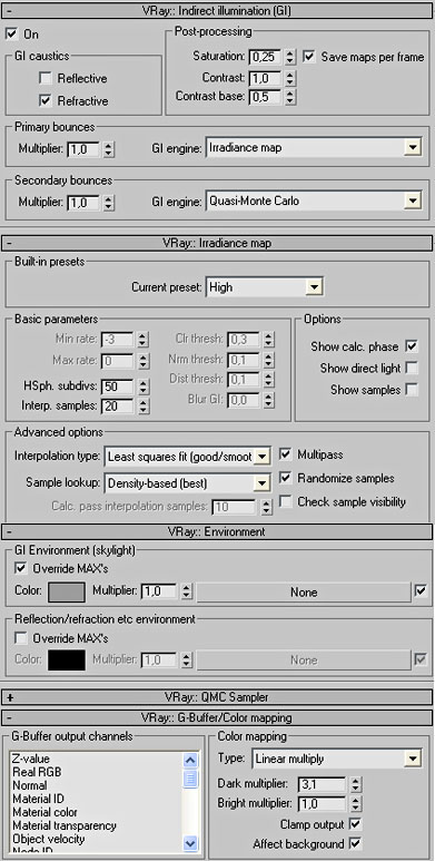

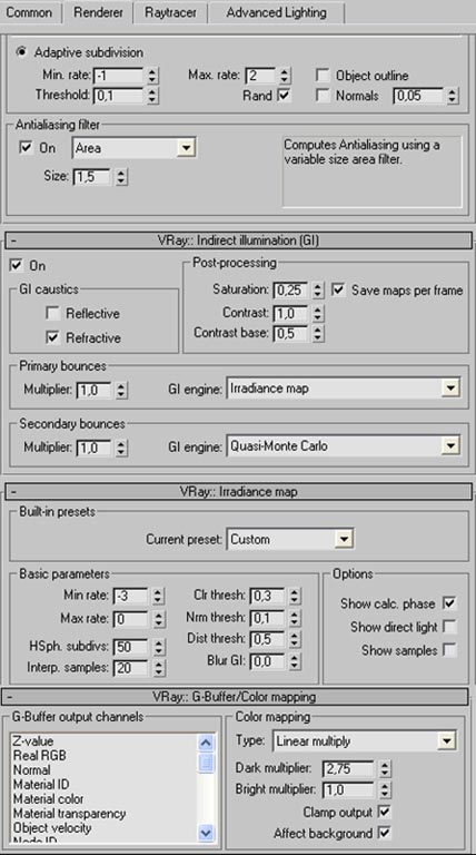

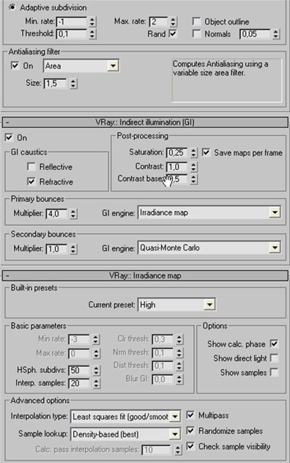

    Subo los settings básicos y la imagen que sale con ellos a ver si me podéis ayudar un poco más.
    De nuevo, gracias.

    Así a priori, encuentro un poco alto el valos de los rebotes primarios, yo casi nunca suelo sobrepasar el 1,5 en la mayor parte de los casos. Para incrementar la luminosidad, sube el multiplicador de la luz ambiente.
    Y con que Color Mapping estás trabajando? Un saludo.

    Aunque le baje los rebotes primarios y le suba el multiplicador de la luz ambiente siguen los artefactos. Vaya. Esto, Color Mapping? Perdona, pero soy un auténtico profano ¿dónde localizo? ¿es la muestra que hay junto al multiplicador de luz ambiente?

    Esta en la persiana G-Buffer/Color Mapping. Prueba a reducir el multiplicador de los rebotes primarios a 1, y aumentar el valor de dark multiplier (no es necesario que recalcules el mapa de irradiancia).

    Como vosotros decís me he excedido con los rebotes, también con los reflejos de los materiales, me he pasado tres pueblos y medio en todo, y es que hay que ser más sutil.

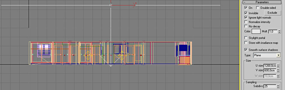

    Supongo que tiene algo que ver que con una sola Vray Light quisiera iluminarlo todo. Voy a reiniciar el trabajo y después subo otra imagen.
    El ser autodidacta tiene sus ventajas, pero muchos más inconvenientes. Gracias.
    Posdata: la infoarquitectura es más compleja de lo que muchos creíamos.
