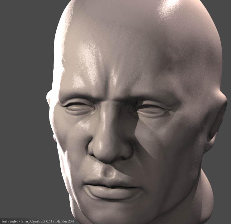

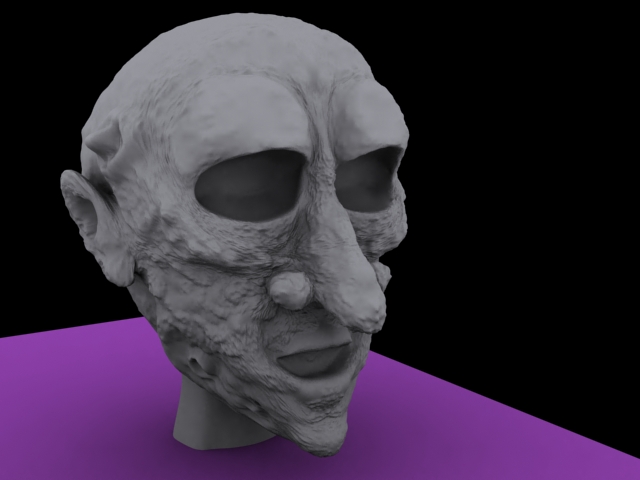

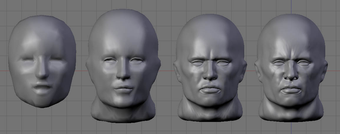

    Una muestra seria ya de trabajo con este programa. Lo ha colgado en el foro de Sharp Construct un tal tomi, y creo que erece la pena echarle un vistazo al proceso de modelado. http://sharp3d.sourceforge.net/punbb...opic.php?id=76. Un saludo.
Nombre: testiface-basemesh.jpg
Visitas: 126
Tamaño: 35.0 KB
ID: 29700   Clic en la imagen para ver su versión completa.
Nombre: testiface-progress.jpg
Visitas: 160
Tamaño: 52.3 KB
ID: 29701   Clic en la imagen para ver su versión completa.
Nombre: cheaprender.jpg
Visitas: 144
Tamaño: 44.5 KB

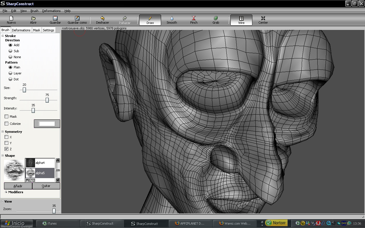

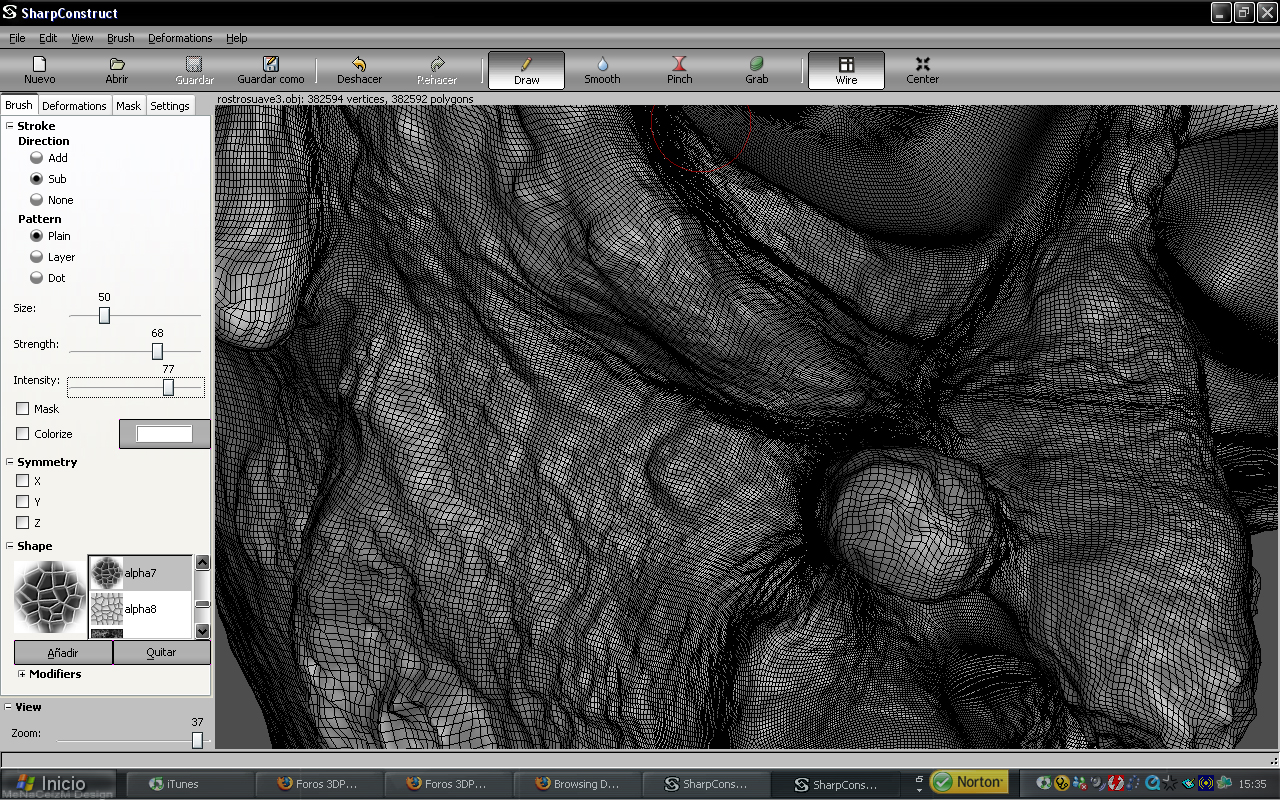

    A diferencia de lo que ha planteado en este hilo Sharp Construct me parece bastante estable y para los que han dicho que lo que diferencia a ZBrush es la cantidad de polígono que puede manejar les dejo estas capturas de una prueba que hice a lo burro a ver si alguien se anima y cuenta los polígonos.
Nombre: textura.jpg
Visitas: 115
Tamaño: 86.3 KB
ID: 34692   Clic en la imagen para ver su versión completa.
Nombre: poquitos polígonos.jpg
Visitas: 180
Tamaño: 969.9 KB
ID: 34693   Clic en la imagen para ver su versión completa.
Nombre: shart construcJPG.jpg
Visitas: 135
Tamaño: 572.5 KB
