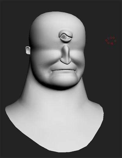

    Gracias IkerClon, buenas ideas, estoy harto de apañitos, a ver si encuentro algo, sino, con sliders feos. Btw, los controladores del ojo.
