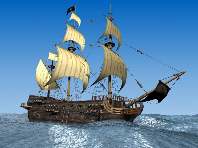

    Con el modelado poligonal te sobra. O si no, mira, éste lo he hecho yo con modelado poligonal, y no está en muy alta resolución. (aun así, se me va a los 50000 polígonos), a no ser que lo quieras hacer ultra hiperrealista, pero como dicen por ahí arriba, eso ya es harina de otro costal.
