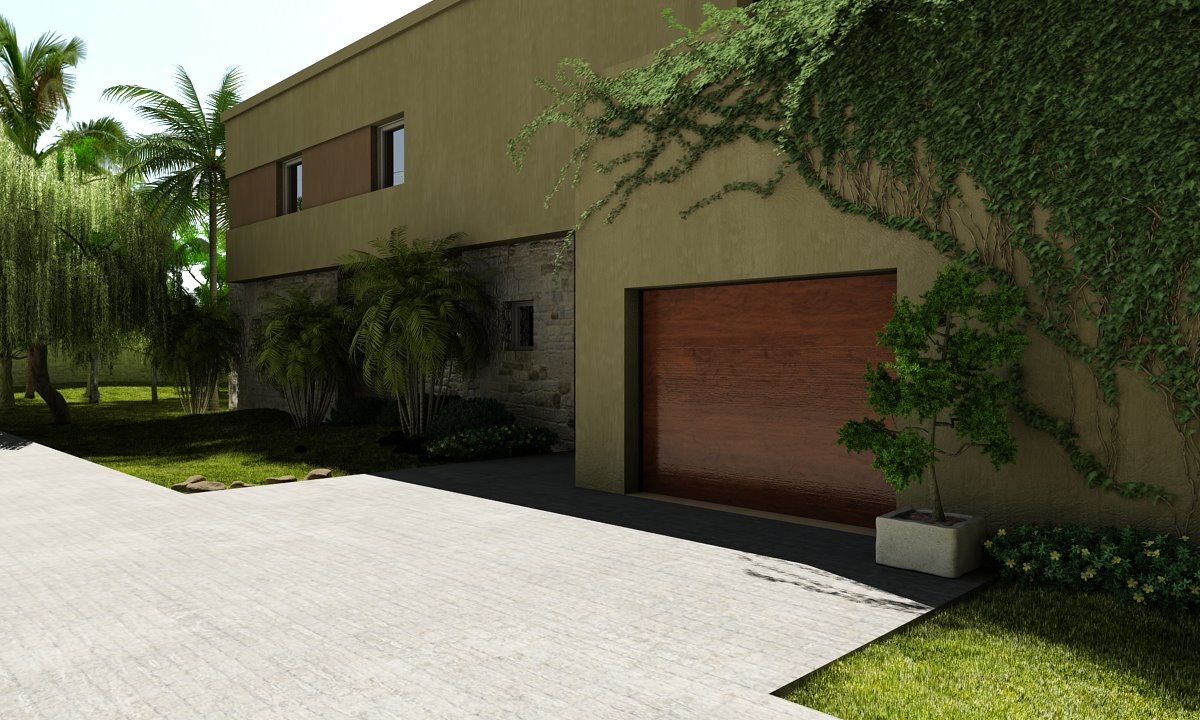

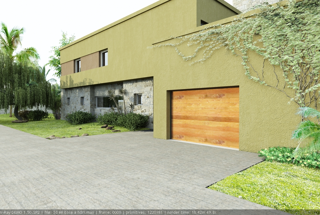

    Venga chicos hacerme unas críticas constructivas, que debería hacer para conseguir una iluminación más real, conseguir más realismo en mis imágenes?

    Es curioso, pero he notado que más real en tú mismo dibujo se ve la parte del edificio en donde no cae la luz directamente, la que está en sombra.

    Hola pequeño saltamontes, como estas, antes que nada mira, en primer lugar tienes que cambiar las texturas que utilizas, el ladrillo, las baldosas de la vereda, son muy perfecta, por lo cual es irreal, en la vida una mampostería de ladrillo son todos diferentes, todos irregulares, por eso tienes que usar texturas más reales.
    Además, no uses solamente una textura espectacular y listo, trata de usar en las texturas mix cosa de mezclar texturas con manchas, cosa que se veza más real, que haya manchas en la pared, eso le va a dar mayo realismo.
    Con respecto a la iluminación, yo en mí cas particular trato de usar HDRI es impresionante la realidad que le da a las imágenes, y como iluminación directa uso una luz direct.

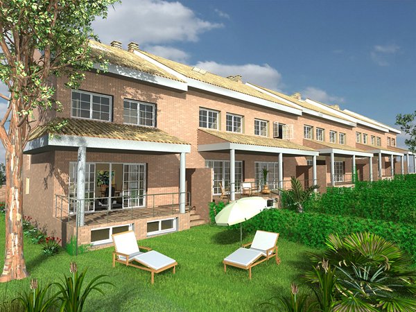

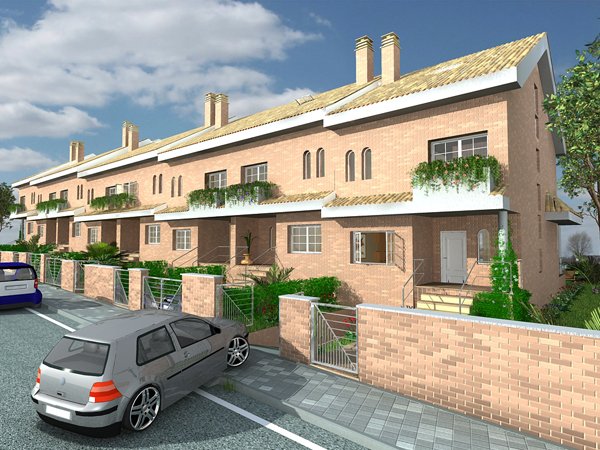

    Una cosa más, queda a tu criterio si lo haces así o no, pero aquí te muestro dos imágenes de un render que hice para que notes la diferencia. Fíjate donde hay sombra como la imagen es super real, yo trato de hacer en mis imágenes que la mayor parte se vea en sombra cosa de que se vea más real. Fíjate en las dos imágenes la diferencia una tiene una luz direct iluminando desde el frente y una Vray dome como environment, y la otra tiene una direct desde atrás y un HDRI como environment.
    Lo mismo lo puedes ver en el auto que pusiste tu en la imagen, fíjate como el material está bien hecho y cómo se ven donde le da sombra.
    Prueba con eso y después manda los settings que estas usando en le motor Vray.
    Espero que me hayas entendido y que te haya servido mi consejo. Saludos.

    Hola saltamontes: Creo mirando las imágenes que (aparte de los comentarios de HDRI) puede ser un tema de rebotes primarios y secundarios de iluminación indirecta del Vray. Si miras en las sombras, veras que son muy lisas, es decir los valores de sombra propia de los objetos. Lo que da más juego en las imágenes es ver cómo las sombras propias cambian según se acercan a los objetos que reflejan iluminación por el cálculo de rebotes.
  25. #25
    Mar 2007
    917
    Exterior Vray
    P. Saltamontes: dejando de lado tema iluminación, te agrego algunas observaciones, a mi criterio. El auto, me parece demasiado grande, en comparación con el resto, incluso se lo ve más alto que la puerta de ingreso, al igual que las reposaderas también las noto medidas mayores comparando el entorno correspondientes.
    Y lo que te sugiero, cambies la textura de los setos por alguna textura más realista, parece un verde uniforme muy saturado, la de los balconcitos, por ejemplo, está mejor lograda.
    En cuánto al resto (diseño casa etc) me gustó. Saludos.
