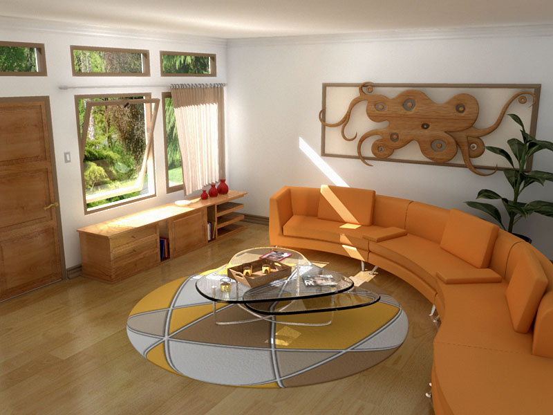

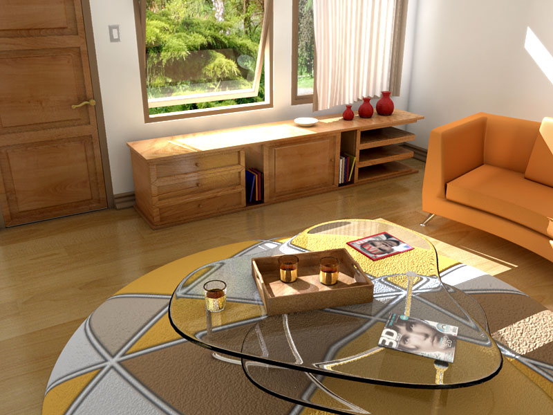

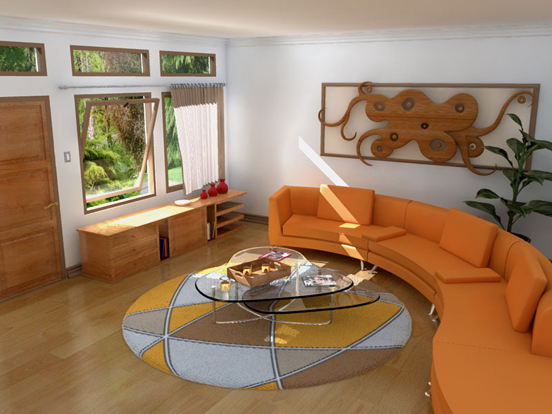

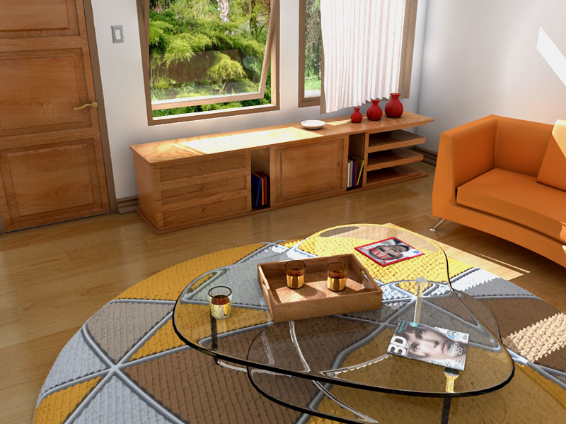

    Hola quería dejar estos nuevos renders mejorados, tienen mejor iluminación y la alfombra tiene un displacement map que la hace ver un poco mejor. Se siguen aceptando críticas, aunque ya me cansé de este proyecto, me muevo al siguiente. Los renders nuevos son los dos de la izquierda.

    El render es bueno, teniendo en cuenta que es tu primer interior, pero podría mejorarse: El color naranja está afectando a las paredes blancas, baja los rebotes secundarios, o lo que tenga que moverse en Mental Ray para poder reducir el rebote de color.
    El mueble que está cerca a la ventana esta quemando mucho.
    La alfombra no va bien con ese Bump que le pusiste, prueba mejor con un mapa de desplazamiento.
    Básicamente son esos 3 problemas que más saltan a la vista.
    Ojalá puedas corregirlo y subirlo para ver qué tal te fue. Saludos.
    Completamente de acuerdo, lo del color naranja la verdad se me hizo un lío, y eso que lo bajé bastante, pero todavía falta, y sí, la alfombra de verdad se ve mal con el Bump, el quemado también esta fuerte en el mueble, apenas pueda subo los cambios, vamos a ver cómo me va. Gracias.

    Gracias Luke, no te preocupes es cuestión de toquetear aquí y, allá, la verdad no sé si el problema está en las luces o en los Shaders o en Mental Ray, tengo que explorar un poco a ver cómo lo resuelvo, ya puse un displacement map en la alfombra y se está viendo mejor.
