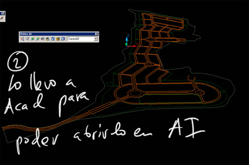

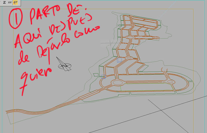

    A ver si me podéis ayudar o estoy haciendo el listos (que puede ser, últimamente no hago otra cosa). Estoy haciendo unos esquemas-ilustraciones-sketch o cómo se quiera llamar.
    Parto de un topográfico en AutoCAD, que me llevo a max, para trastear las Splines, porque es más rápido y flexible en 3dsmax.
    El resultado es la base de la que parto: un archivo max. Selecciono una cámara.
    Lo exporto a AutoCAD, allí elijo la vista que da la cámara exportada con el archivo max. Y lo salvo.

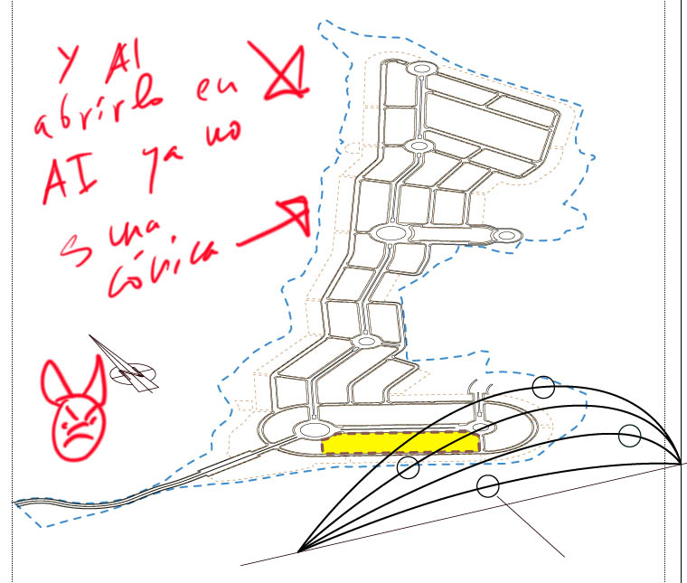

    Lo abro en Adobe Illustrator, y me lo abre con la vista cámara, pero ya no es una cónica.
    Con lo que cuando acabo en ai, antes de llevarlo a Painter, tengo que pasarlo por Photoshop para en edición/transformar/perspectiva convertirlo en una cónica de nuevo y así ya mandarlo a Painter, donde acabo de machacarlo.
    Mi pregunta es. ¿alguien sabe cómo hacer que una vista cónica en AutoCAD, al abrirla en ai siga siendo una cónica?
    Pongo unas capturas.

    17
    vista seleccionada de AutoCAD, si trazas seleccionando como destino de la impresión, en vez de tu impresora, el formato de archivo dxb, te guarda un archivo con esta extensión, con tu cónica convertida a líneas. Después sólo tienes que importar este dxb (cargaDXB) y lo tienes en tu fichero de AutoCAD. Un saludo.

    6,512
    Export_max-acad-ai-photosho-painter
    Probando tu técnica gordo.
