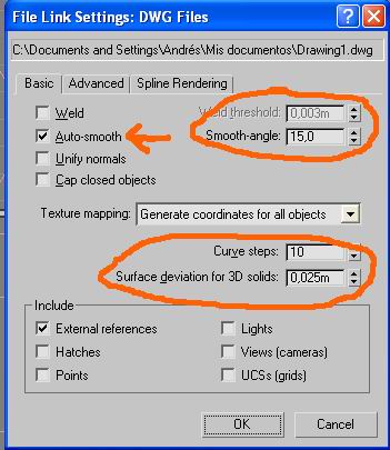

    Yo trabajo siempre con ese sistema, utilizo los parámetros de file enlace por defecto y la resolución de los elementos curvos es óptima. Pero si no lo es los parámetros a modificar son: (file enlace settings).
    smooth angle--controls whether smoothing occurs between two adjacent Faces. If the angle between the two face normals is less than or equal todo the Smooth angle, the Faces are smoothed (that is, put in the same smoothing group). (yo utilizo auto-smooth).
    Surface Deviation for 3d solids--specifies the máximum allowable distance from the 3ds Max surface Mesh todo the parametric AutoCAD solid surface. Small numbers produce more accurate surfaces with a greater number of Faces. Large numbers produce less accurate surfaces with fewer Faces.
    (Tomado de la ayuda del max).
    No es necesario modificar el archivo de AutoCAD, siempre que sea un sólido. Si son superficies, lo anterior no es válido y deben modificarse los valores surftab1 y surftab2 en AutoCAD. Aumenta las valores y se aumenta la cantidad de caras.

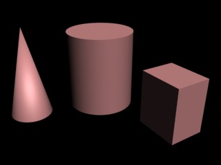

    Te adjunto una imagen de prueba con objetos con caras curvas enlazados desde dwg, sin problemas de facetado. File enlace settings= default. Auto smooth. Saludos, y suerte.
