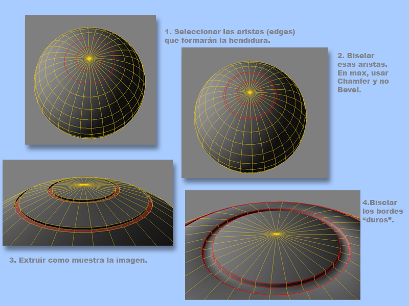

    Mira este mini-mini tutorial que hize.
    Saludos.

    Mira para hacer los surcos lo mejor que puedes hacer es coger y tener hecho el mismo recorrido con Edges, luego seleccione las aristas por dónde pasa dicho surco y haces un chamfer, muy pequeño, selecciona los polígonos nuevos que te ha creado, que tendría que ser una línea de polígonos y dale a bisel y juega también un poco con ello, para que veas como queda, y ya está. Con lo de los ojos, yo de ti, ahora mismo lo mejor que podrías hacer es un mapa de relieve y bajar esa zona y en el difusse pintarlo de negro y te vale un abrazo. Ah y bienvenido.

    Huy te me adelantaste consensus ómnium y encima con minitutorial muy bueno, un abrazo.

    Mira este mini-mini tutorial que hice.
    Oh, que bueno. Sencillo y eficaz.

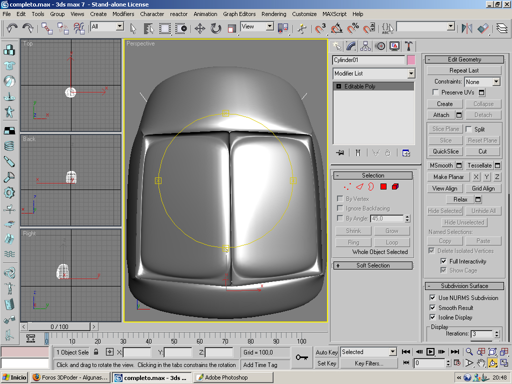

    Bueno con lo de los surcos: selecciono los vértices para hacer los surcos: eliminada del servidor externo. Les aplico un chamfer y un extrude.

    Lo suavizo y queda esto: Clic en la imagen para ver su versión completa.

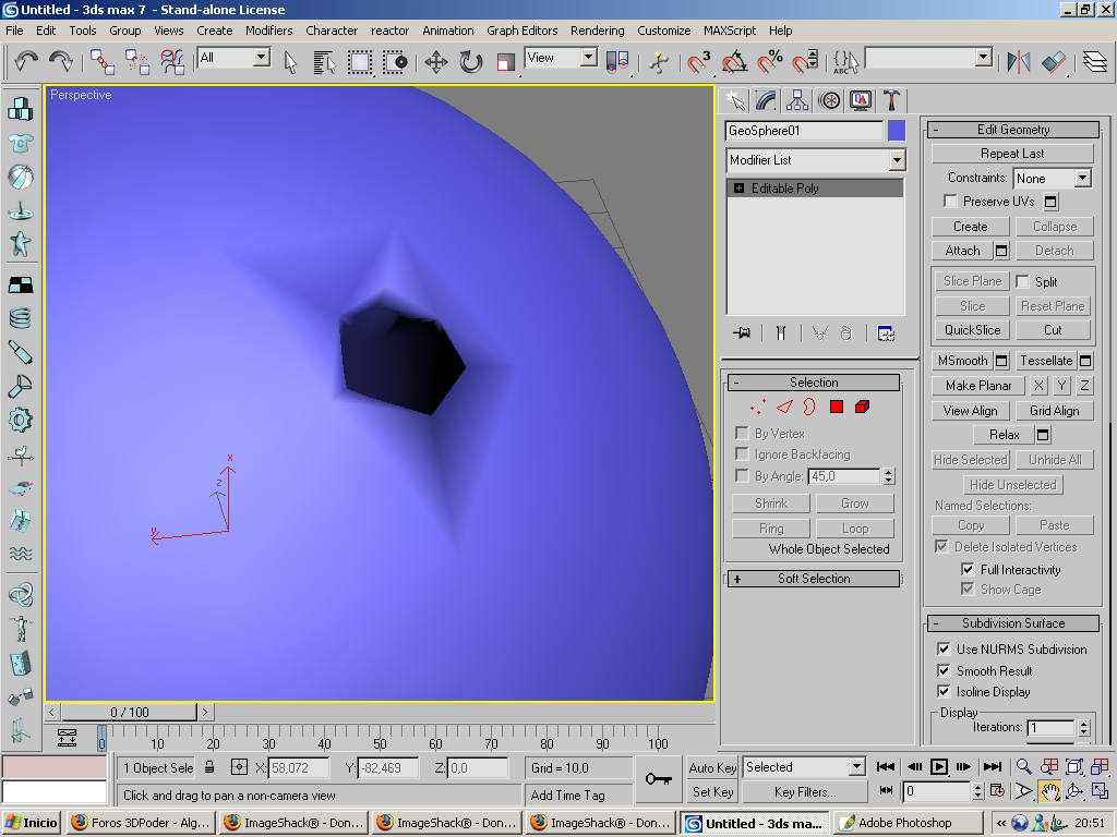

    En vez de surcos queda esta basura. Vamos con la bola: cojo una geosfera y le hago un bolean con un cilindro para hacer un agujero lo suavizo y queda esto: Clic en la imagen para ver su versión completa.

    Espero explicarme mejor así. Gracias.

    El problema que tienes es que extruyes los polígonos equivocados de la manera equivocada. Piensa un poco en lo que quieres hacer antes de hacerlo.
    ¿Para que biselar las aristas? Para obtener una forma apropiada para extruir. Tú no extruyes los polígonos formados por el bevel, estas extruyendo los que ya estaban. Si quisieras extruir polígonos existentes no sería necesario aplicar un chamfer.
    Si ves en la imagen de mi primera respuesta, veras que los polígonos extruidos no estaban antes de biselar los Edges, espero que entiendas lo que digo, no sé si lo expliqué bien. En cuanto, a los ojos, las booleanas me parecen muy malas. Hazlos de otra forma, como dice -YeraY- Por ejemplo. Por cierto, gracias por los comentarios sobre el tutorial.
