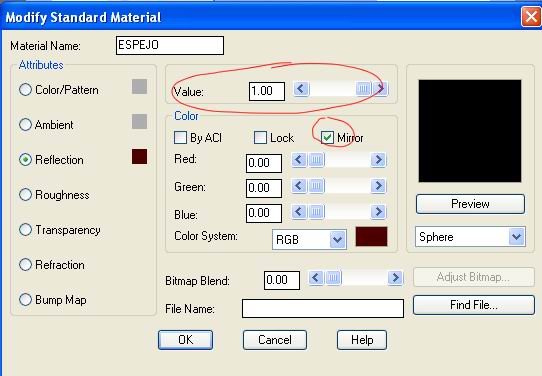

    Buenas. Estoy intentando hacer unos render en AutoCAD 2004 y quiero crear un material con efecto espejo (no solo para un espejo, también para metales.) y no lo consigo, sé que debería aprender 3ds Max, pero estoy con el fin de Carrera y ando escasa de tiempo. ¿podría alguien explicarme cómo funciona (partiendo del hecho de que soy un poco pato)? Muchas gracias.

    En AutoCAD para crear el material para que refleje tienes que seguir la secuencia desde el menú de comandos : view>render>materials. Una vez ahí buscas para hacer nuevo o modificar, y marcas los valores que te indico en la imagen, espero me entiendas.

    Infinitas gracias partan, creo que lo que me fallaba era marcar la opción mirror o simetría, me estaba volviendo loca. De todas formas, supongo que, el efecto dependerá mucho de las luces, y como ya dije soy un poco pato, a ver si consigo algo medianamente aceptable.
