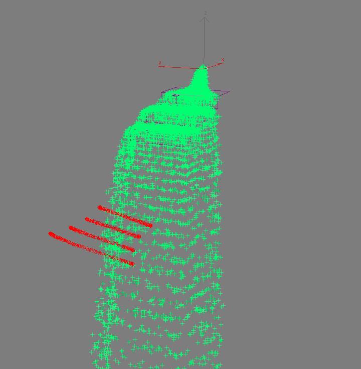

    Estoy probando formas de generar liquido sin plugins en 3dsmax y me gustaría que alguien me dijera si con Super Spray se puede evitar las separaciones que marco en rojo para que la caída de las metapartículas sea más uniforme, saludos.s.

    Para solucionar eso hay que incrementar los subsamples o sub-frames (las partículas se generaran x veces entre frames, en vez de una cada frames). Creo que el super spray tiene ese tipo de controles. Si no, utiliza Particle Flow.

    Gracias Slime, creo que el Particle Flow es más rápido también que el Super Spray. ¿Crees que puede obtenerse mucho nivel de realismo en chorros de agua sin plugsí.

    Solo se han utilizado fluidos para agua en películas enmuy contadas ocasiones. Para chorros de agua lo normal es usar partículas. Para superficies (mar, lagos, rios) lo normal es usar geometría con desplazamiento y Shaders complejos.
