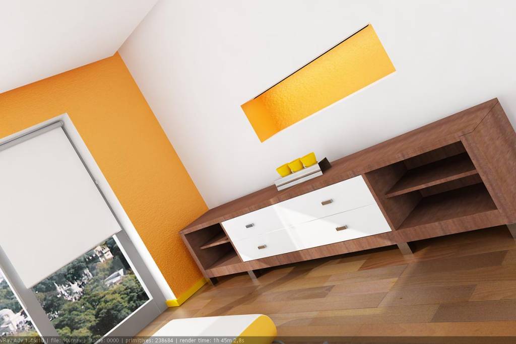

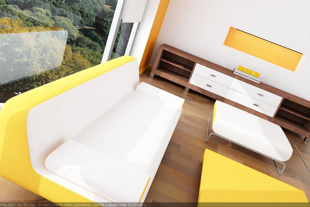

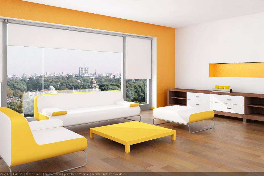

    Hola a todos aquí un trabajo más, espero comentarios, con 3ds Max y Vray, espero que les guste y a opinar si. Manifesto.

    Tal vez el blanco del sofá salga demasiado quemado. Y la imagen que se ve a través de la ventana, en la primera imagen, se ve como si fuera un póster.
    Un trabajo sencillo, pero bien resuelto.

    Vaya al menos hay otros leyendo otro tema que no sea el de Mazinger, de la imagen me agrada más la segunda, y tal vez ponerle otro color que no sea blanco ayudaría. Saludos.

    Muy bien, pero el mueble del fondo a la derecha como que otro mapa tipo madera y sin que se note mucho el clonado del mapeado, no sé cómo que se ve algo raro y si los muebles están muy blancos tal vez añlgun tipo de consistencia sería ideal, y una pregunta como cuanto te demoro el render?

    Fu, creo que el amarillo brilla de radiación. A menos que sea flúo, creo que está demasiado brillante, y el blanco del sillón da la sensación de que te deja ciego de solo verlo. Las TeX del mueble de madera no parecen estar correctas, y las patas de aluminio (si es que lo son) están muy opacas. Y una observación, dudo que esa estructura aguante el peso de mi tía de 100 kilos, a menos que sea de acero maciso.

    Bueno aquí dejo algunos cambios de unas de las imágenes, objetos decorativos, textura del mueble, reflejo del piso, bueno así que, espero que este en buen camino. Manifiesto.

    Esta me gustó más, ¿en la esquina esta movido el muro?

    Hey esta me gustó más; ¿en la esquina esta movido el muro?
    Gracias por el comentario son de mucha ayuda para mí. No el muro no está movido es un retiro del cielorraso, algo, así como un zócalo de techo. Manifiesto.
