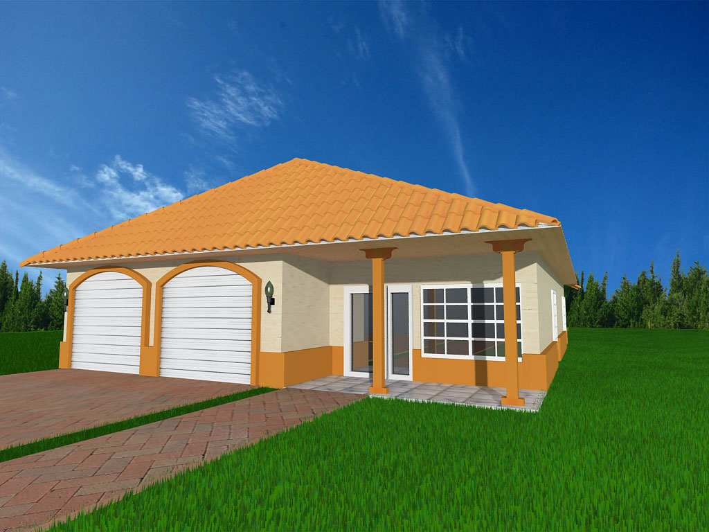

    Adjunto un trabajo que estoy haciendo, llevo menos de un mes con el 3dsMax 8 y aprendiendo un montón de cosas. A parte de los innumerables errores que encuentren en la imagen, en este momento quisiera solucionar el problema de la cámara. Si ven en el Garage se ven como torcidas las puertas, producto de la perspectiva. Si muevo la cámara hacia el otro lado, dándole más importancia a las puertas del Garage logro que quede todo derecho. Pero desde ese ángulo no puedo.
    Uso una target Camera, alguien podría darme una ayuda, algo que este haciendo mal y por lo tanto queda así la escena.
    Desde ya muchas gracias.

    Clic derecho en la cámara y apply Camera correction modifier, con eso puedes solucionar la fuga exagerada que se genera. Suerte.

    Muchas gracias, ya pude solucionarlo con el orbit Camera. Le di un poco hacia arriba y me enderezó la casa, quedó casi perfecta.
    A parte de solucionar otros detalles menores.
