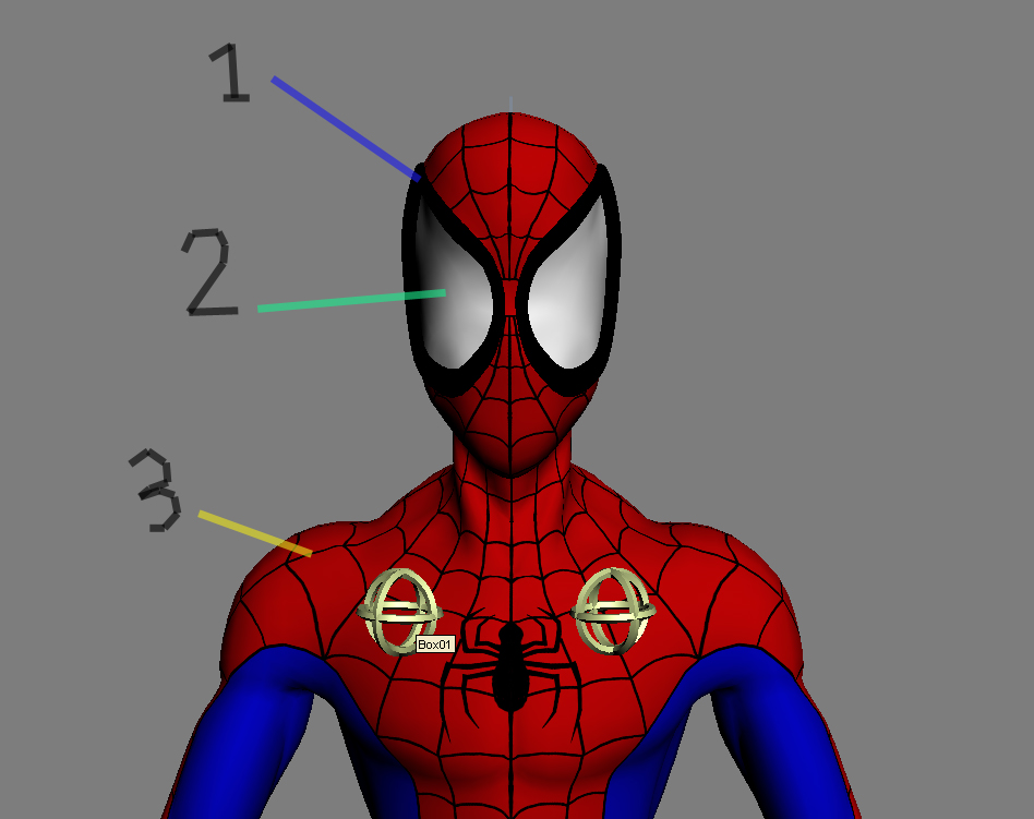

    Shenmue, ¿en qué plataforma trabajas? Ese error es porque el material que estas intentando aplicar tiene bitmaps que hacen uso de diferentes mapas de corrdenadas UV, y tu objeto sólo tiene 1 o ninguno.
    Si compruebas que tú objeto tiene los mapas UV que debería tener y te sigue dando el error, puede que haya un bug (recordemos que es una versión en desarrollo) o que hayas hecho mal la exportación.

    Os adjunto una imagen para que veáis cuál era el problema.
    Cada número representa una id distinta de la malla. Con lo cual quería aplicar un material multisubojeto. Y me daba el error que os decía.
    De todas formas, ya lo he solucionado de otra forma así sin problema.
