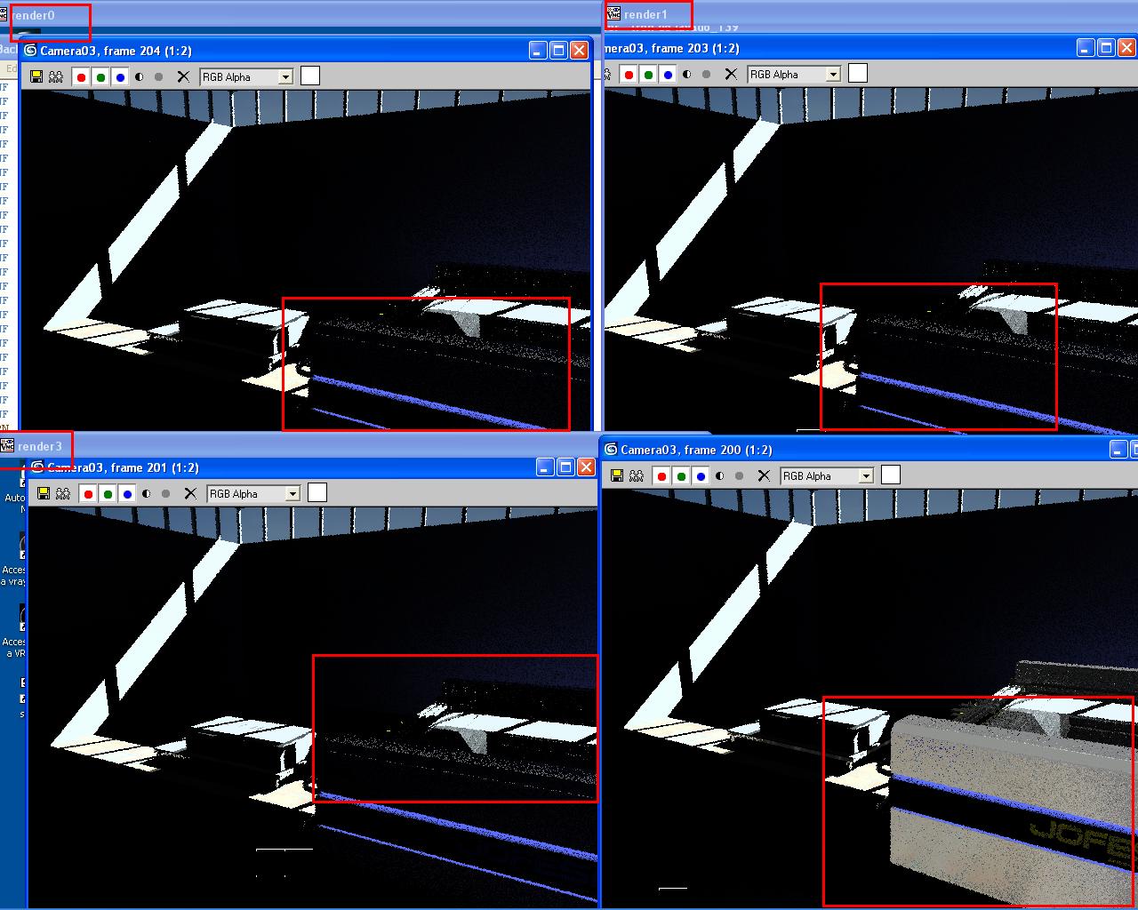

    Hola chic@s: Tengo un problema que me está volviendo loco. Tengo unos PC en red todos iguales, sí, me refiero todos iguales, es que son nuevos, con su misma Ram, misma placa, sin gráfica porque son para renderizar (la lleva en placa), con el max instalado, pero sin activar para que renderice por red, y el Vray mandado por red desde el Vrayspawner, exe. A los que les he mandado un trabajo de 450 frames. El problema, que al ver los frames que está creando, veo que tienen reflejos diferentes, algunas luces más oscuras en un frame que en otro. Vamos, que da asco. ¿me podéis ayudará.
    Adjunto un video con los frames que llevo montados para ver la diferencia entre ellos, son 15 frames en total.
    ¿Alguna idea por que esto?
    Pd_ repito que no es el video lo que crea, si no frames en tif para montarlo yo después, pero lo he montado para que no pese mucho.

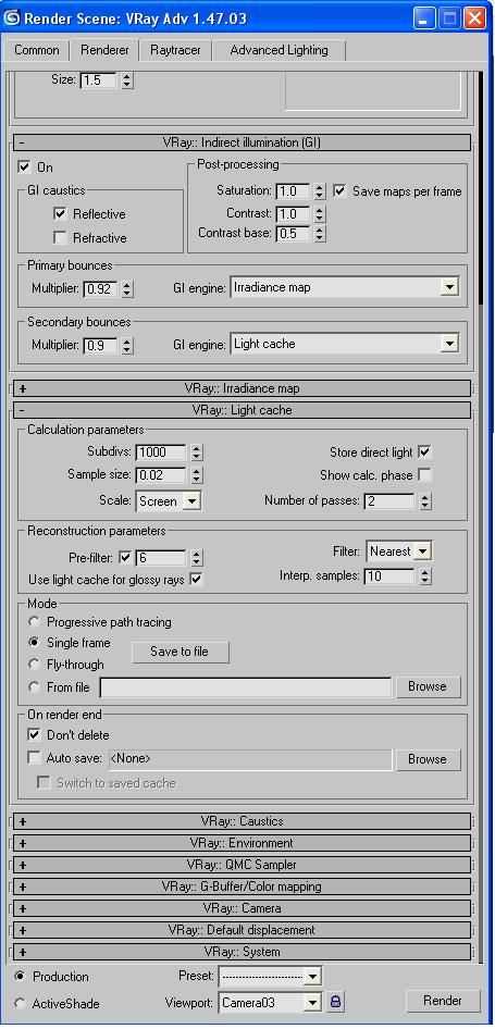

    Como he dicho, es una animación de frame a frame, en tif. Uso, bueno, una imagen vale más que mil palabras, por cierto. ¿cómo renderizas sin el Vrayspawner en red para otros pcsí.

    Lo más probable es que ese movimiento entre fotogramas se deba a que en cada uno calcula un mapa de Light Caché distinto, con lo que las muestras bailan durante la animación. ¿conoces esto? http://www.spot3d.com/Vray/help/vray...ials_imap2.htm.

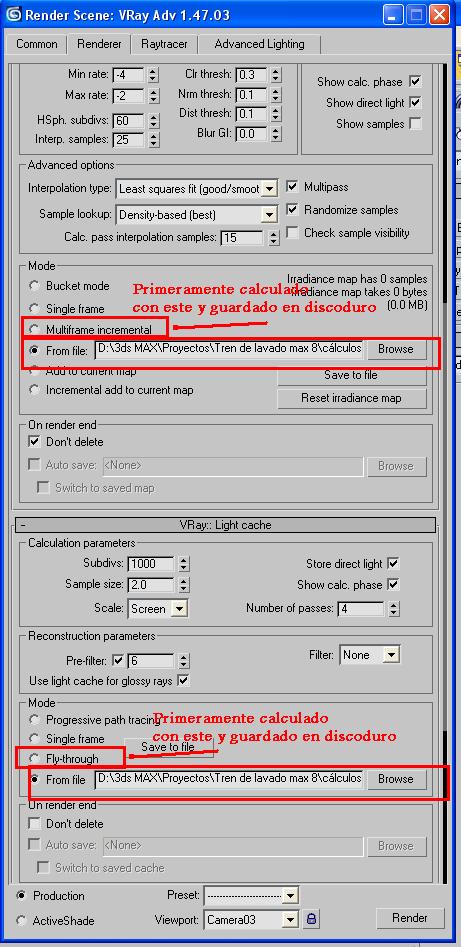

    Cuando hagas una animación, que todos los fotogramas usen el mismo mapa de GI. El de lc, y el de irradiancia.
    Para renderizar en red, uso lo mismo que haría con el Scanline de 3ds Max. Suelo calcular la GI en un equipo, y luego lanzo el render a los equipos, de manera que todos lean el mapa de GI.

    El problema es que tienes activado tanto en Light Caché como en Irradiance Map el modo Single Frame tienes que tener activado el modo incremental y como bien decía IkerClon, calcular toda la GI y el Light Caché en el mismo ordenadaor, guardarlas en archivo, y luego al lanzar la animación, decirle que cargue la solución de GI y del Light Caché de esos 2 archivos (from file).
    Así evitas esos bruscos cambios de iluminación. Saludos.
