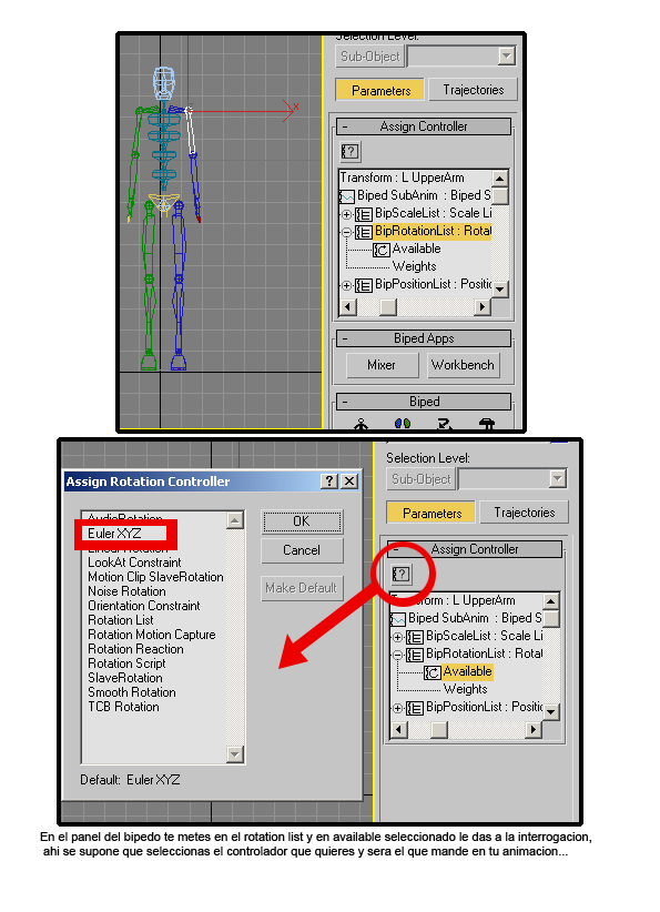

    A partir de la versión 7 creo le metieron al bípedo en sub control animation (creo que se llama así) que te permite meter el controlador que quieras (en el bippositionlist, rotación o escalado). No te hagas muchas ilusiones porque lo he probado y peta más que si lo dejas como esta, pero buen, puedes intentarlo.
    Solución, los huesososos. Saludos de Iván.

    Ivanlobon, podrías especificar lo que has comentado, lo estoy mirando y no lo encuentro y la verdad, todo lo que sea modificar este controlador me interesa.

    Biped vs bezier
    Te dejo un tutorial para que lo veas mejor.

    Ahora Sis, muchas gracias a ver qué consigo con ello.

    Pues no, no hay manera, tengo que seguir con el truño de controladores.

    Biped vs bezier
    Por que, cuál es el problema? Si trabajas con 3dsMax 8 se me ha olvidado que en la pestaña del panel del bípedo cuaternion/Bézier hay que marcar el checkbox de Bézier y te aparecen las curvas. Esto aparece en el workbench (el curve editor el bípedo) no el curve editor del 3dsMax.

    Biped vs bezier
    Dios eres el amo, ahora sí, soy feliz, soy feliz, muchas, muchas gracias, que preciosidad las curvas, oh, oh. Te debo una.
