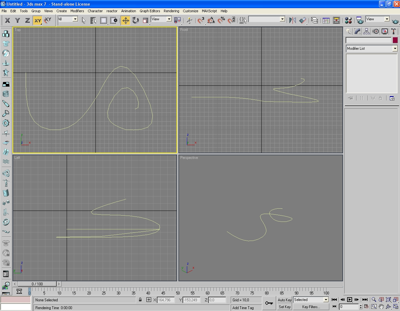

    3dsmax Efecto mtv
    Imaginaos que tengo la Spline de la fotografía, y quiero que me haga un efecto tipo MTV, es decir, quiero que la línea tenga volumen y que a la vez pase de no haber nada a crecer a lo largo de la Spline.
    Me explico mejor, imaginaros un cuadrado, si yo extruyera una de las caras de ese cuadrado siguiendo la trayectoria ya tendría el efecto, pero no sé cómo hacer para que no se deforme y para que crezca como si estuviera escribiendo mi firma, por ejemplo, pero en 3d, he mirado en la ayuda de max y en foros, pero no veo nada. Gracias.

    Prueba el modificador Path deform. Si usas 3dsMax 8, con el modificador Edit Poly también puedes animar extrusiones a lo largo de una Spline.

    Otra forma, poco ortodoxa, pero que puede serte útil según lo que necesites. Aplicas un material y le animas la opacidad, usando un checker o algo similar, animando las coordenadas u o w del mismo.
    Como las Splines y los solevados vienen con el mapeado a lo largo de su recorrido no tienes que modificarlo.

    Muchas gracias, pero no logro hacerlo, lo que intento es que se extruya a lo largo de la Spline, pero que a la vez la parte final se vaya encogiendo. Gracias.

    Ya logre hacerlo, estaba cometiendo un fallo, mi box solo tenía dos segmentos y por eso se me deformaba, pero gracias a una respuesta de IkerClon en otro mensaje de cilindro sobre Spline salí de dudas, gracias gente.
