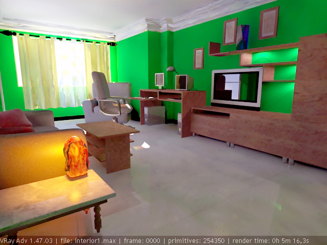

    Gracias, pero sigo con la misma duda sobre los salientes y he mirado varios tutoriales sobre Unwrap y la verdad no me entierro de nada, si realmente es esa la herramienta a usar para texturizar, por ejemplo, el sofá y sillón de la imagen? Alguien conoce algún tutorial o libro donde venga ese tema bien explicado? Gracias.

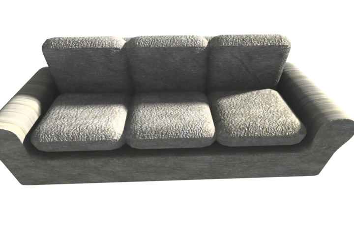

    Perdón el detalle que quería subir era este. Pues eso como hago para que no queden los brazos como el culo?

    Tienes que, aplicar UVW map por partes, utiliza el modificador Mesh Select para seleccionar los brazos del sofá y aplicas UVW map, ponlo en box por ejemplo, luego Mesh Select de nuevo y selecciona otra parte y UVW map again, si deseas, al final colapsa el modifier stack, te guardará el mapeado que le diste. Suerte.

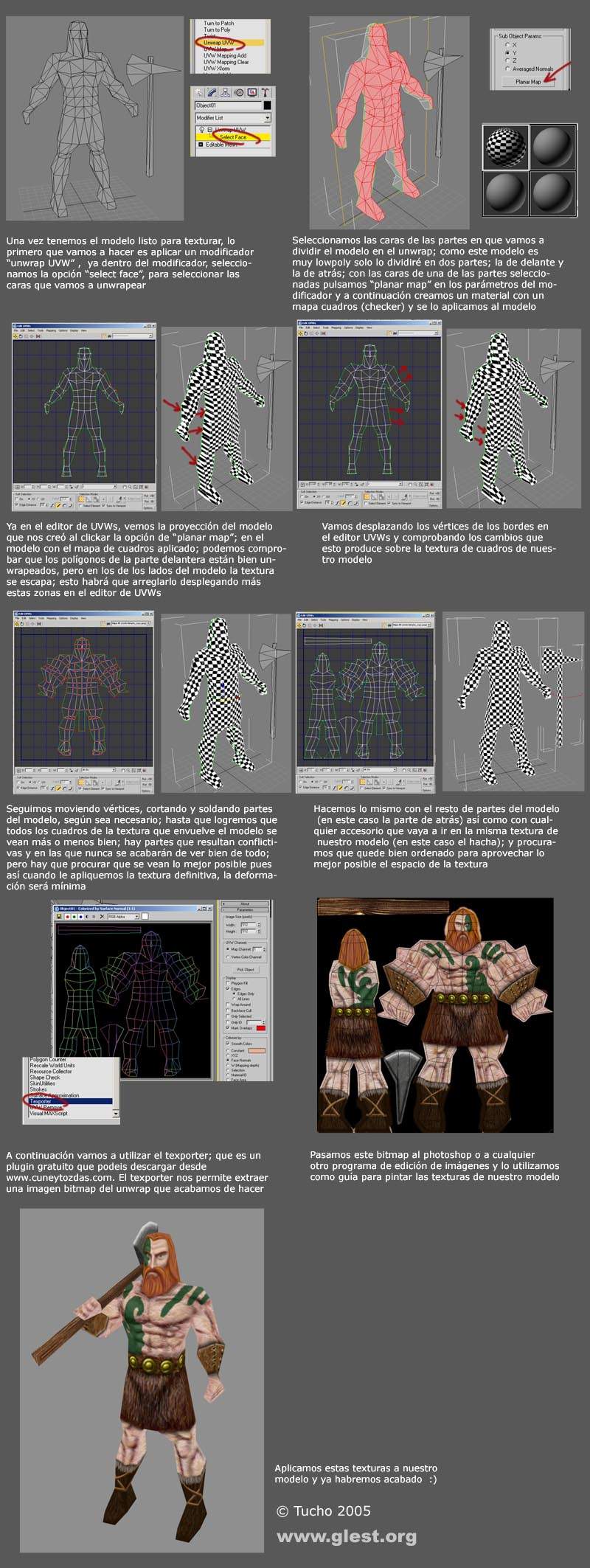

    Gracias por los consejos me sirvieron, estuve mirando en el foro por los tutoriales de Unwrap y solo uno me sirvió de veras porque es muy sencillo y muy práctico, aunque está bastante difícil de encontrar así que, como es ideal para mapear figuras con salientes lo pongo aquí que igual es más fácil de encontrar, sobre todo para pintar sobre textura.
