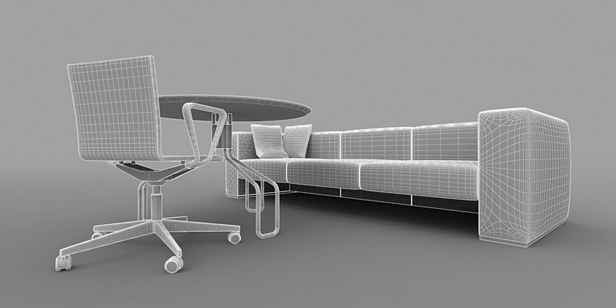

    Como se puede lograr esto?
    Alguien me puede explicar, o indicarme algún enlace, ¿cómo conseguir este efecto. Consigo hacer que se vea la malla, pero vacía, es decir solo la malla, se ve a través de ella, pero lo que quiero conseguir es el efecto de la imagen. Gracias de antemano.

    Eso es, posiblemente, una composición de dos renders: el render con GI, y el de la malla. Duplica el objeto al que quieres darle ese efecto, pero no lo muevas del sitio. Dale un modificador push (empujar), con muy poca intensidad. A este nuevo objeto, asígnale un material wire, y a volar.
    Con Vray también puedes hacerlo, usando un mapa vrayedgesmtl.

    Kikesan no sería bueno decir con qué programa lo quieres hacer, incluso motor de render.

    Lo siento, uso max 6 y Vray. IkerClon: Utilizando vrayedgesmtl me sale solo la malla, probaré la mezcla a ver si resulta. Gracias.

    Pero has duplicado el objeto, asignadole solo a uno el material vrayedgesmtl?

    Exacto, era eso, no duplicaba el material, solo ponía la malla, (icono pegándose cabezazos contra la pared). Ahora si que sale, muchas gracias.

    Cof, ya sí que nadie lo pregunta, pero con Mental Ray se puede hacer directamente (con un material aplicado a un objeto) tal como dice ac? (usando 3ds Max).
    Lo digo para cuando alguien use el buscador y llegue a este hilo tenga una alternativa a Vray (y que de paso ya venga con el programa). Saludos.
