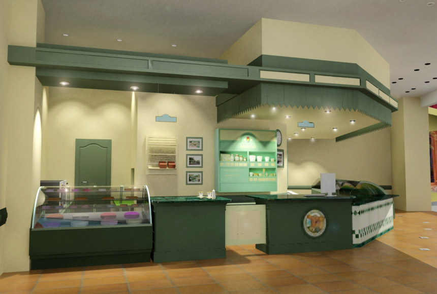

    Este es un renders que hice hace poco, necesitaba ponerle destellos a los spot y lo tuve que hacer con Adobe Photoshop. Por lo que dicen ustedes no se puede hacer esto en Vray. En la escena tienen IES que ba? A la pared, pero eso solo y también probé con los auto iluminados, pero no es lo mismo. Que otra forma debería hacerlo? Dicen hacerlo en capas.mm demasiado tiempo llevaría. Le agregue destellos, pero el Adobe Photoshop lo que tiene es que no puedo darle zoom a los spot para colocarlos bien en posición o sea que cuando lo hago en Adobe Photoshop es una venatanita muy chica que no se ve nada para ponle los destellos por lo menos la versión que tengo yo, que otro programa se pueden hacer destellos? Qué tal es el Combustion? Saludos y gracias por los comentarios. Ale.

    ¿Puedes poner un ejemplo de lo que tí entiendes por destellos? Porque hace poco se habló del tema, y yo personalmente no entendí sobre que estaban preguntando.

    El destello que está en el renders lo hice en Adobe Photoshop los que están en las iluminarias en los spot del cielorraso verde. Saludos.

    Creo que se refiere a volumen luminiosos. Esa especie de neblina que crea delante de la fuente de luz.

    Puedes utilizar el Lens effect standard de 3ds Max. Con Vray te funcionara igual, ya que es postproceso. Espec? Ficamente en Vray, creo que no hay nada. Hay quien utiliza las luces volumítricas, pero a mí personalmente es un efecto que no me termina de convencer para escenas como esta (las volumítricas tienen sentido en ambientes cargados de humo, polvo o con niebla). Saludos.

    Yo le pondría un material auto iluminado dentro del foco, y el destello, se lo metía en mensaje un Lens en Adobe Photoshop y listo así ahorras tiempo.

    Glow. Muerte al límite de caracteres.

    Aleccard, has probado en colocar luces volumítricas, por ejemplo, una fpoint, luego, más abajo, dentro de su panel de control de la fotometrica, en atmospheres y effects un Lens Effects, no lo he probado, pero creo que puede funcionar, prueba y nos comentas.

    Aleccard, respecto a lo que dices de los destellos de Photoshop, lo de que la ventana es muy y no lo puedes colocar, allá va un pequeño truco: en la imagen donde quieras colocar el destello, crea una capa nueva y rellenala de negro. Después aplicas el Lens Flare a esa capa y cambias el modo de la capa a trama. El negro de fondo se hace transparente y puedes colocar tu destello donde quieras. Saludos.

    No creo que sea la solución idónea, ya que la pega que plantea aleccard es que la ventana de visualización es para poder parametrizar a su gusto el efecto. Si lo aplicas sobre una capa negra, siempre tiras a ciegas.
