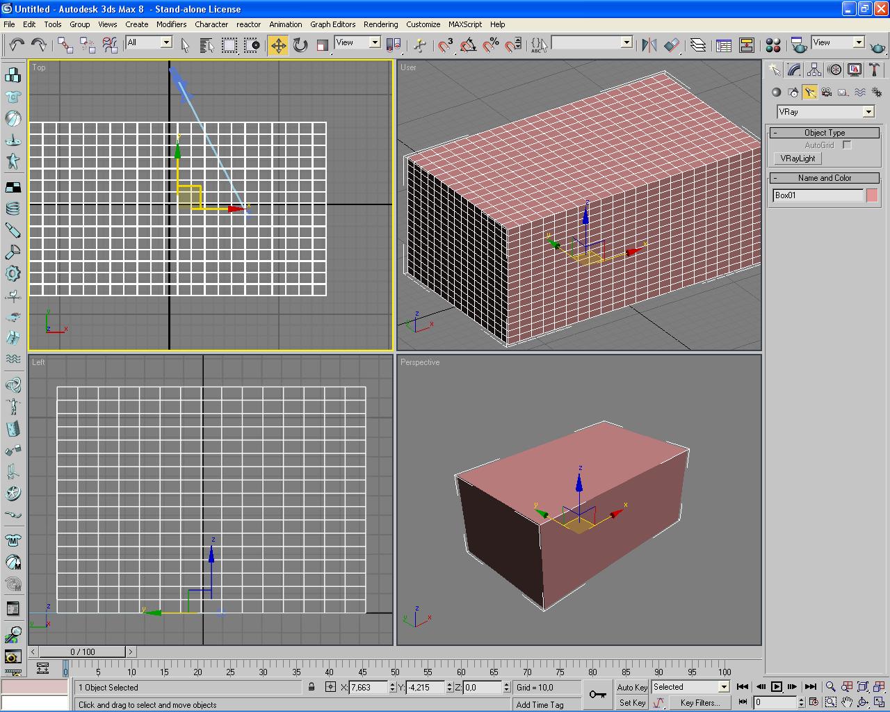

    3dsmax Me podéis ayudar a cambiar esto?
    Por que me sucede esto? Supongo que habrá cambiado algo que no sé cómo volver a dejarlo como estaba? Alguien me puede ayudará.
Nombre: porque.JPG
Visitas: 269
Tamaño: 121.9 KB
    "Nadie nace con un software de 3D bajo el brazo" Proverbio... no es un proverbio es una realidad
    Odio donde estoy
    Feb 2005
    1,311
    14
    15
    Por si no sabéis a que me refiero, es a cambiar las líneas en malla más finas de lo que se ven, vamos, a la forma estándar del programa.
    Gracias IkerClon, así lo he hecho y vuelve el 3ds Max desde el principio, incluso pide si quieres en Direct3D o OpenGL. Lo que sucede es que eso, sigue igual.
    Las líneas en malla se ven enormes. Vamos, que igual que la imagen anterior.
    ? Que extraño ¿verdad?
    No sé que más hacer? Alguna otra idea?

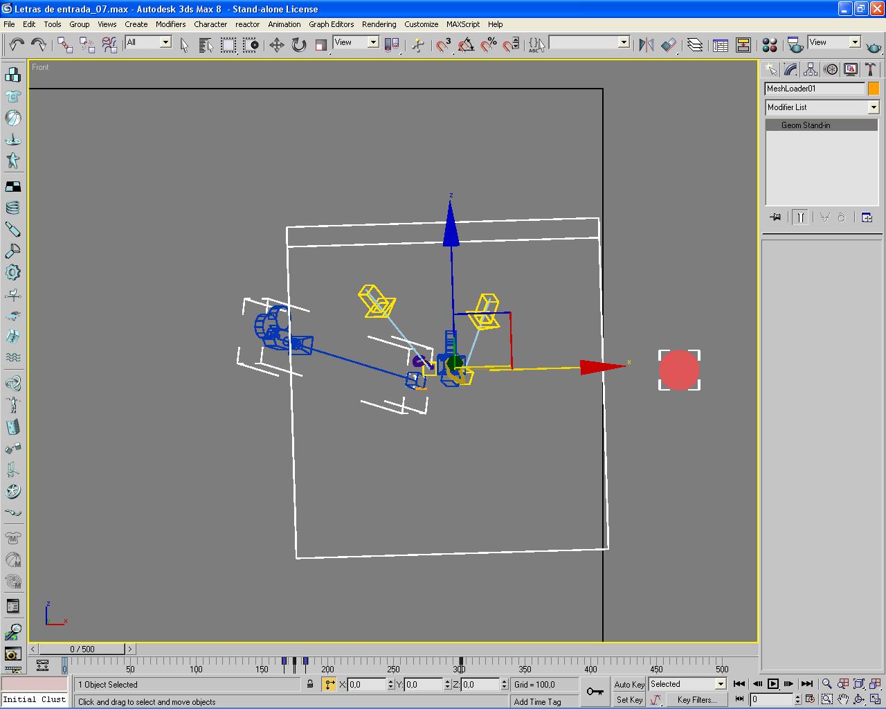

    Mirad la diferencia entre cada view. En wireframe me pasa, cuando le añado un facets+highlights, todo correcto.
