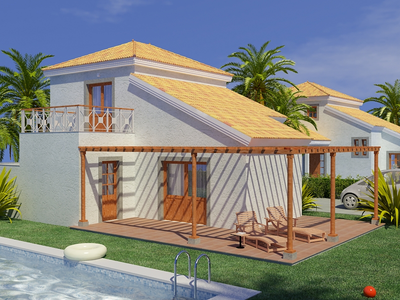

    Apartamentos en el sur
    Hola, pues se trata de unos aptos en el sur de gran canaria, y no es nada más que otro ejercicio, practicando, lo peor, el césped, pero así se queda.
    Ya sabéis cualquier crítica es bien recibida. Saludos.

    Hola maja3d, creo que deberías poner pequeños biseles en las esquinas, ganarían mucho tus imágenes, el Bump de las paredes creo que está desproporcionado y las tejas, no deberían montarse unas con otras?
    Espero haber podido ayudarte en algo. Un saludo.

    Hola. Yo solo veo dos cosas que no me acaban. El césped lo veo muy claro (quizá solo es cuestión de gusto) y las tejas yo las modelaría porque ocupan mucha parte de la escena y canta mucho que es solo un plano. Un saludo.

    Te refieres a los biseles en los bordes de las fotografías hechas con el Adobe Photoshop. El tema de las tejas pues, no me digáis eso después del curro las malditas ellas y que ha nadie le gustan, pero es que, los aptos son así, están modeladas y montadas unas encima de las otras con su medida de 11x27x1,6cm la unidad, según fabrica oiga. Gracias.

    Yo me refiero a los biseles de objetos en general, en este caso tu casa. Creo que las esquinas son demasiado perfectas, les pondría un bisel pequeño para redondearlas y que no quedasen tan puntiagudas, en la realidad los objetos, aunque acaben en esquina, suelen tener algo de bisel.

    Lo siento. Si las tejas son así pues nada, de todas formas, yo las veo raras. Hasta luego.

    Quizás en las tejas lo que falla sea el material, y a que le falte la capa inversa de abajo, las próximas. En cuanto a biselar las esquinas tienes razón, pero tengo paranoia al exceso de polys, para no cargar más la escena, aunque de eso ya se encargan las plantas, en el próximo usar? Vray proxy, a ver qué tal se me porta con todo lo que le voy a meter.
    Y respondiendo a un privado las palmeras son pseudoPhoenix que son las que más abundan por aquí, unas yucas y unos arbustos que me han servido de seto realizados en Onyx Tree que por cierto, no hay nada de integración, no he tocado el Adobe Photoshop, todo ha salido tal cual del 3dsMax.
    Subo otro render con el césped cambiado y otros retoques.
    Y ya si que si que lo dejo. Gracias.

    Yo particularmente cambiaba el tiro de cámara, no me gusta el que usas. Un saludo.

    A mí me gusta el césped, está hecho con Hair and Fur¿o es untextura y un Bump.

    El tiro de la cámara? A qué te refieres. El césped es un mapa de desplazamiento. Saludos.
