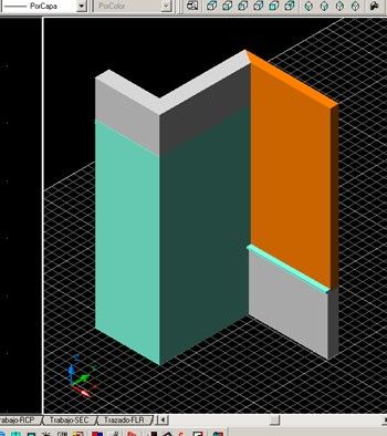

    Hola gente. Yo soy uno de los que lo utiliza, por dónde empezamos. Trabajar con architectural, es pensar directamente en 3d (arquitectura). No se dibujan líneas, se dibujan muros, puertas, barandillas, ventanas, o sea todo lo relacionado con la arquitectura, dando las alturas que tú quieras, puedes hacerte los muros, como este, y más complejos.
    Puertas como quieras, todo paramétrico, consejo: para render exportar a VIZ, está más preparado para él caso. Saludos.

    Y otra cosa, no hay problemas con las booleanas. Saludos.
